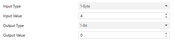

De ITR524 heeft een aantal CONVERTERs.
- scene is een 1byte object. scene 1 = waarde 0, scene 2 = waarde 1 etc
- waarde 0-100% is ook een 1byte object 0-255.
- aan/uit is 1 bit 1/0
GA scene - ingang converter
GA fancoil - uitgang converter

Dit geeft bij scene nr5 (waarde 4) een uit (bit 0)

Bedankt Edwin,
Nu begreep ik hoe het werkt :)
