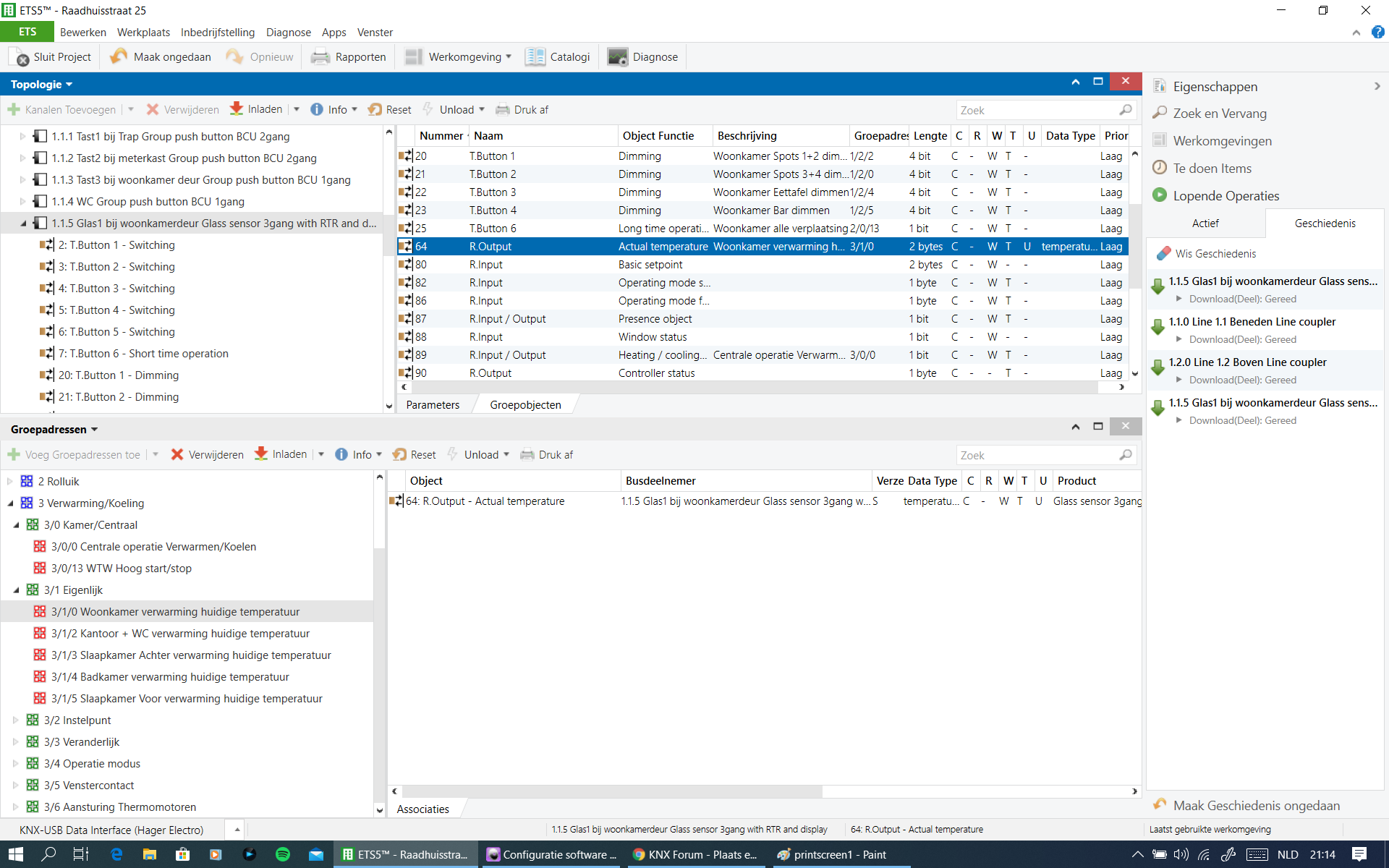

Ik heb een Hager Domovea server en een Berker R3 glas thermostaat. Nu wil ik graag dat ik in de domovea server de actuele waarde van de temperatuur kan uitlezen, alleen ik krijg dit op een of andere manier niet voor elkaar.
Heb de volgende koppeling gemaakt in ETS naar een groep adres vanaf mijn TS sensor: printscreen 1

Krijg je de waarde wel in ETS binnen, middels de groepsmonitor?

Het commucatieobject van de Berker staat niet op 'lezen', dus een vraag van buiten zal niet beantwoord worden. Onder instellingen kan je (neem ik aan) aangeven wanneer een temperatuurwaarde uitgestuurd moet worden, mogelijk staat die op 'niet actief' of bij een te grote temperatuursverandering.

IK krijg geen response binnen terwijl als ik een lees waarde doe, bij mijn rolluiken krijg ik wel een waarde repsonse

dat zag ik ook heb deze nu al aangepast en de read aangezet en write uitgezet

Ik geloof dat ik het net heb gevonden ik heb bij mijn groepsadress niet filteren aangeklikt en toen zag ik het in mijn tabel van mijn line coupler terug komen.
