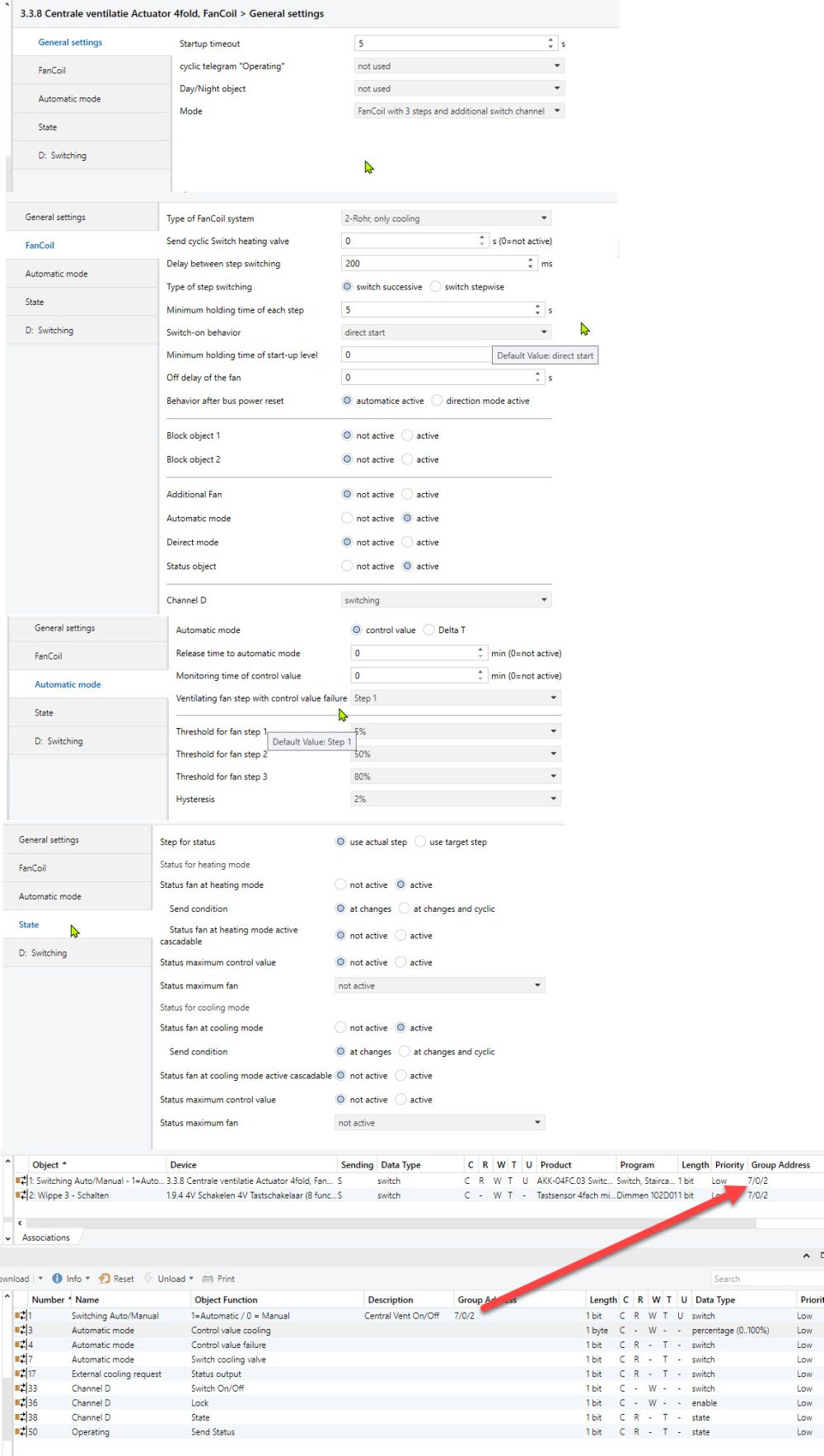

Ik heb nog maar één groepsadres (7/0/2) gebruikt (Auto Aan/Uit).
Welke groepsadressen moet ik nog meer inzetten om het ding aan de praat te krijgen?
Dit zijn mijn huidige instellingen op de aktor:

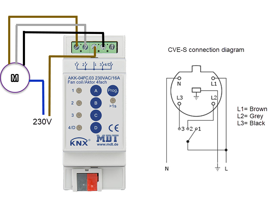

Eerst maar eens goed aansluiten.
L1 is een vaste spanning
L2 en L3 mogen niet beide tegelijk geschakeld zijn.

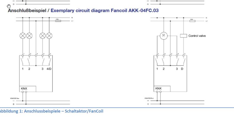

Ik heb volgens mij alles aangesloten zoals door MDT wordt geadviseerd:
Zie bijgaande kopie uit de handleiding. (Of interpreteer ik dit schema soms fout?)
Ik hoor graag wat ik fout heb gedaan.

Om simpel te sturen zou ik 'directbedrijf' configureren, dan krijg je objecten die je met een 0 of 1 kunt aansturen (KO 9-12) of met een 2-bit (KO 9-10), afhankelijk van wat je configureert. Je kunt dan vanuit ETS die KOs een waarde geven, waarop de actor dan reageert. Je hebt nu alleen een GA dat aangeeft of er auto of handbedrijf is, maar geen andere KOs belegd die vervolgens de actor aansturen. Dat verklaart denk ik waarom er met je huidige configuratie niets gebeurt.
Als deze simpele instelling werkt, kan je daarna verder configureren voor automatisch bedrijf.

Vooropgesteld je sluit hier geen fancoil aan, alleen maar een ventilator.
Het is wel van belang dat je hem aansluit zoals Itho dat voorschrijft.
L1 = Laag (continue)
L1 + L2 = midden
L1 + L3 = hoog
M.a.w. je sluit alleen uitgang 2 op L2 en 3 op L3 aan. L1 is een vaste spanning.
Switch-in behavior - start with step 1
Minimal holding time of start-up level - Hier een paar seconden invullen naar gelang de tijd om op toeren te komen.
Behavior after bus power rest - direct mode active
Automat mode - uitzetten, Je gebruikt hem niet als fancoil alleen voor ventilatie.
Direct mode - aanzetten
Wil je hem niet alleen in de laagste stand hebben draaien maar toch helemaal uit willen zetten. Zul je L1 op uitgang D dienen aan te sluiten.
Hier zal het het gemakkelijkst zijn de status "Obj.50" te gebruiken om uitgang D aan te sturen. Step 0 is dan helemaal uit.

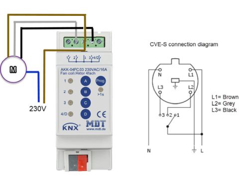

Aansluiting op de AKK is nu:
1 = leeg
2= grijs
3= zwart
Middencontact is nu gezamenlijk bruin. Contact 4 blijft vrij voor extra schakelfunctie.

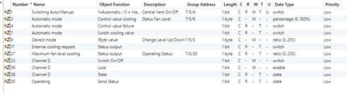

De parameters:
General: Mode = Fancoil with 3 steps and add switch
Fancoil: 2-Rohr only cooling
switch on behavior = start with step 1
Automatic en Direct mode active
Setting input for direct operation = 1Byte
Automatic mode: Ventilating fan step with control value failure = Step 2
Treshold step 1 = 45% en Step 3 = 73%
State: Status fan heating mode = not active
Status max fan = used as 1Byte

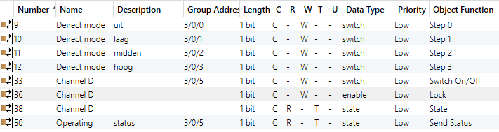

Communication Group Objects:
CO 1 = Central Fan on/off (1=Auto; 0 =manual)
CO 3 = Control fan cooling (0-100%)
CO 9 = Direct mode 1Byte Level up down (ratio 0-255) schakel met waarde 0 t/m 3
CO 27 = Status output
