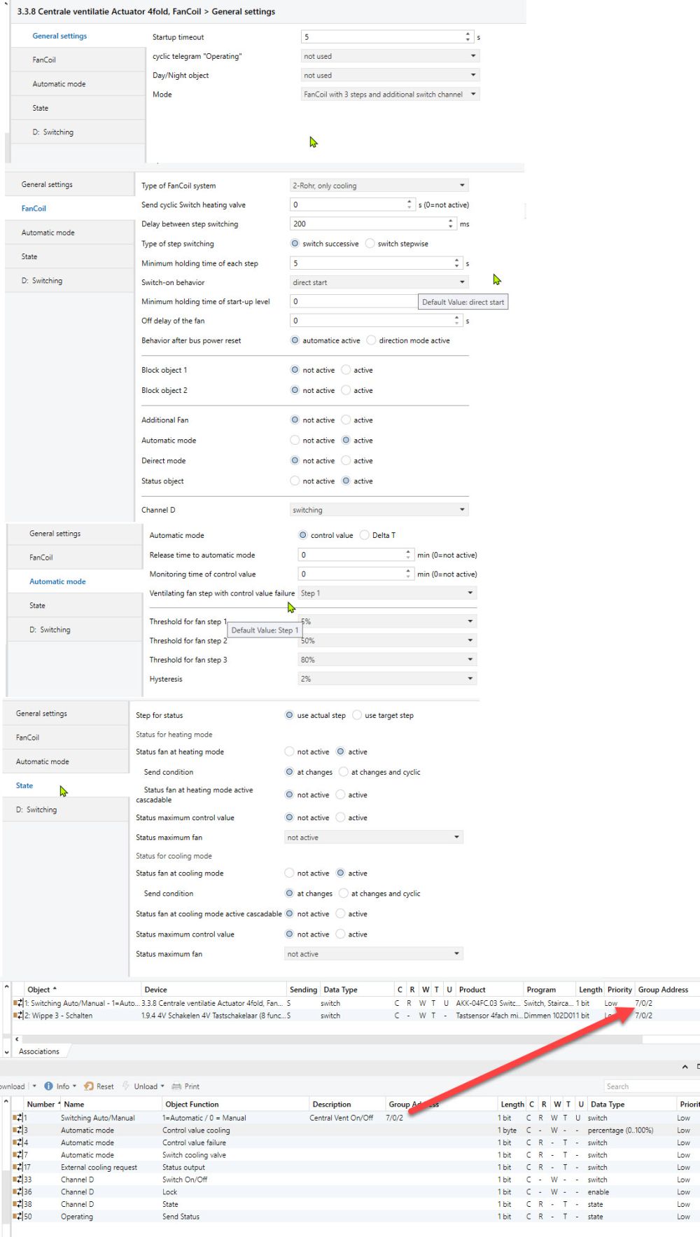

Omdat ik in diverse vertrekken in huis verse buitenlucht gefilterd (En KNX gestuurd) aanzuig wil ik de totale afzuiging daarop aanpassen. De ventilator hoeft geen 300m3 af te zuigen als ik maar 180m3 verse lucht binnen haal.
Voor mijn centrale afzuiging heb ik de MDT Fancoil aktor gekocht (Type AKK-04FC-03)
Ik heb deze als volgt aangesloten op de IthoDaalderop CVE-S (3 fase afzuiging)
MDT AKK 04FC.03.jpg (96.75 KiB) 19258 keer bekeken
Alleen krijg ik totaal geen beweging in de ventilator. Ook de toetsen A; B en C activeren niets.
Ik heb nog maar één groepsadres (7/0/2) gebruikt (Auto Aan/Uit).
Welke groepsadressen moet ik nog meer inzetten om het ding aan de praat te krijgen?
Dit zijn mijn huidige instellingen op de aktor:
Als enkelpolig aangesloten werkt hij prima maar is dan niet regelbaar. (Ook niet met de Gira 217100)
Wie heeft de juiste tips voor mij.
Alvast dank
Peter

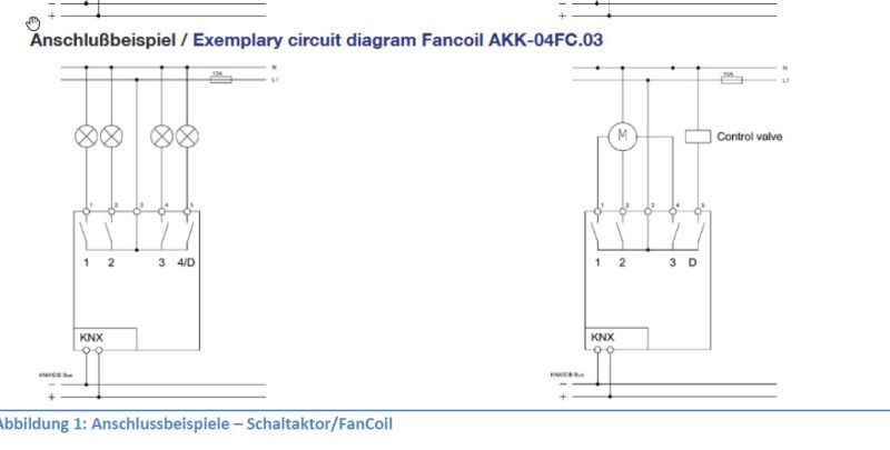

Ik heb volgens mij alles aangesloten zoals door MDT wordt geadviseerd:
Zie bijgaande kopie uit de handleiding. (Of interpreteer ik dit schema soms fout?)
MDT AKK aansluiting volgens handleiding.jpg (23.82 KiB) 19230 keer bekeken
Ik hoor graag wat ik fout heb gedaan.

Uit de handleiding: als het apparaat is ingesteld op 'fancoil' dan is handbediening met de A B C D toetsen op het apparaat niet mogelijk.
In kan uit de handleiding niet opmaken welke uitgang wel of niet gestuurd wordt per 'trap'. Mijn fancoil is uit als alle spanning eraf is. Laag is alleen spanning op 1, midden 1+2, hoog is 1+3. Hopelijk doet jouw actor dat zo per trap, maar kan ik niet in de handleiding vinden.
Om simpel te sturen zou ik 'directbedrijf' configureren, dan krijg je objecten die je met een 0 of 1 kunt aansturen (KO 9-12) of met een 2-bit (KO 9-10), afhankelijk van wat je configureert. Je kunt dan vanuit ETS die KOs een waarde geven, waarop de actor dan reageert. Je hebt nu alleen een GA dat aangeeft of er auto of handbedrijf is, maar geen andere KOs belegd die vervolgens de actor aansturen. Dat verklaart denk ik waarom er met je huidige configuratie niets gebeurt.

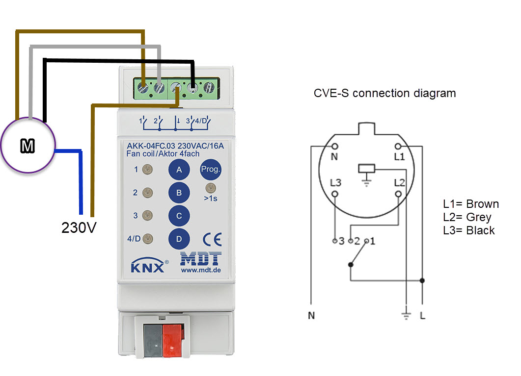

Vooropgesteld je sluit hier geen fancoil aan, alleen maar een ventilator.
Het is wel van belang dat je hem aansluit zoals Itho dat voorschrijft.
L1 = Laag (continue)
L1 + L2 = midden
L1 + L3 = hoog
M.a.w. je sluit alleen uitgang 2 op L2 en 3 op L3 aan. L1 is een vaste spanning.
Switch-in behavior - start with step 1
Minimal holding time of start-up level - Hier een paar seconden invullen naar gelang de tijd om op toeren te komen.
Behavior after bus power rest - direct mode active
Automat mode - uitzetten, Je gebruikt hem niet als fancoil alleen voor ventilatie.
Direct mode - aanzetten
Wil je hem niet alleen in de laagste stand hebben draaien maar toch helemaal uit willen zetten. Zul je L1 op uitgang D dienen aan te sluiten.
Hier zal het het gemakkelijkst zijn de status "Obj.50" te gebruiken om uitgang D aan te sturen. Step 0 is dan helemaal uit.

Na een week diverse zaken te hebben uitgeprobeerd en o.a. de adviezen van efgdevos te hebben opgevolgd ben ik er uiteindelijk uitgekomen na veel mail correspondentie met MDT:
Dit is de oplossing die voor mij naar tevredenheid werkt. Ik kan nu zowel de Auto stand als de Direct stand gebruiken.
De Auto stand ga ik via de X1 koppelen aan mijn inblaas ventilatoren zodat uitblaas (=centrale) ventilator zich daarop aanpast.
Ik krijg helaas geen afbeeldingen meer ge-upload (limiet overschreden !!). Zelfs 15kB niet.
Aansluiting op de AKK is nu:
1 = leeg
2= grijs
3= zwart
Middencontact is nu gezamenlijk bruin. Contact 4 blijft vrij voor extra schakelfunctie.
De parameters:
General: Mode = Fancoil with 3 steps and add switch
Fancoil: 2-Rohr only cooling
switch on behavior = start with step 1
Automatic en Direct mode active
Setting input for direct operation = 1Byte
Automatic mode: Ventilating fan step with control value failure = Step 2
Treshold step 1 = 45% en Step 3 = 73%
State: Status fan heating mode = not active
Status max fan = used as 1Byte

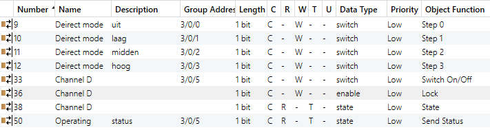

Communication Group Objects:
CO 1 = Central Fan on/off (1=Auto; 0 =manual)
CO 3 = Control fan cooling (0-100%)
CO 9 = Direct mode 1Byte Level up down (ratio 0-255) schakel met waarde 0 t/m 3
CO 27 = Status output
Deze oplossing werkt voor mij prima en hopelijk ook voor andere toekomstige gebruikers
