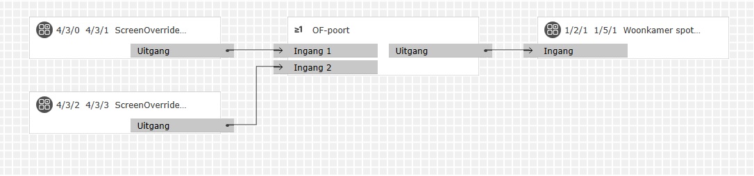

Ik zou graag wat hulp hebben bij het volgende:
Voor mijn zonwering heb ik logische regeling gemaakt in GPA welke werkt naar behoren, behalve een ding...
De zonwering werkt op zonnestand en lichtsterkte. Ik heb ook een knop om tijdelijk de regeling te onderbreken als je bv een raam open wilt. In de smartphone app werkt deze knop prima maar ik krijg een fysieke taster niet werkend.
GA Schakelen: 4/3/0
GA Status: 4/3/1
Taster knop: GA 4/3/0 en 4/3/1 (C R W T data type Switch)
Taster LED: GA 4/3/0 en 4/3/1
Knop in app GA 4/3/0 en 4/3/1
Ingangsbouwsteen in logica: GA 4/3/0 en 4/3/1
Knop in app aan: Screens gaan omhoog en indicatie LED in taster brandt, deze ontvangt dus wel de status
Knop op taster aan, LED op taster brandt, in app niet en screens gaan niet omhoog
In ETS Diagnose zie ik dat de taster en de knop in de app dat beiden het signaal wel versturen.
Als ik de logica koppel aan het GA van een lamp werkt het wel als ik de lamp schakel.
Hoe krijg ik mijn taster gekoppeld aan het logica blad in GPA?
Ik zie graag jullie reacties tegemoet!

Ik heb een simpele setup gemaakt, zie bijlages, hier werkt de taster ook niet.
Taster is een Gira Tastsensor 3 Komfort 6 voudig icm een X1
Logica blad GPA
Logica blad GPA

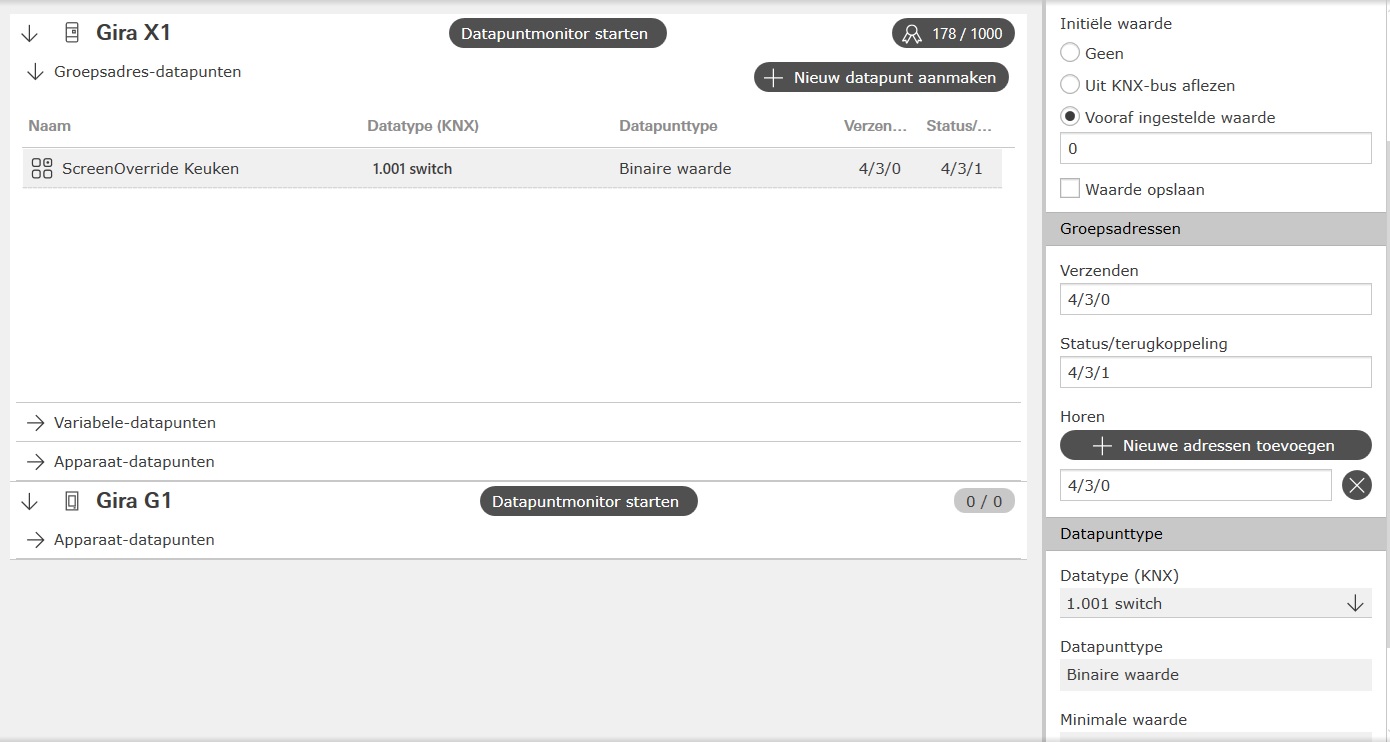

GA settings GPA
GA settings GPA

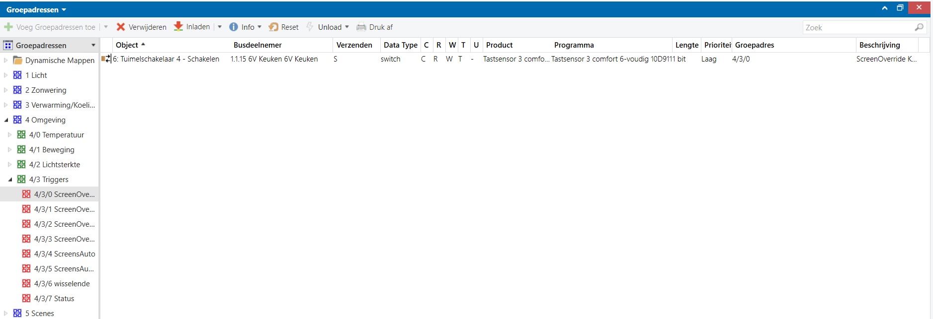

GA in ETS
GA in ETS
Re: Taster als trigger naar GPA Logica
Wat er gebeurd is dat de drukknop een 1 naar 4/3/0 stuurt.
Dat is de trigger voor de logische ingang om de status van 4/3/1 te lezen en DEZE te sturen naar de OF poort.
Daar deze op dat moment nog 0 is word een 0 doorgestuurd naar de OF poort.
Maak van die ingang 4/3/0 4/3/0 en dan werkt het.

Dat is hem, bedankt voor de hulp!
