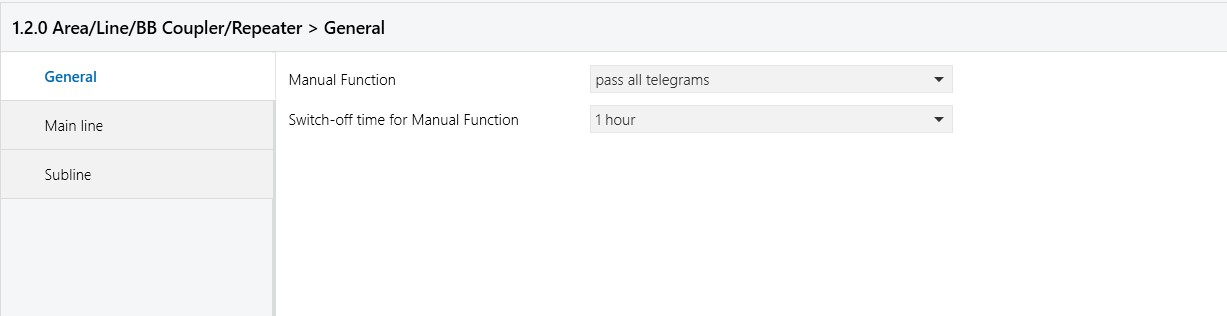

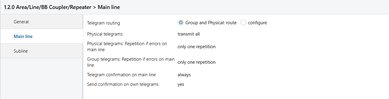

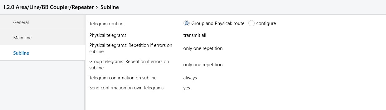

- Parameters subline, lijn 2
- subline.jpg (40.83 KiB) 51849 keer bekeken
- Parameters main line, lijn 1
- Main line.jpg (42.08 KiB) 51849 keer bekeken
- algemene instelling MC
- general.jpg (27.86 KiB) 51849 keer bekeken
