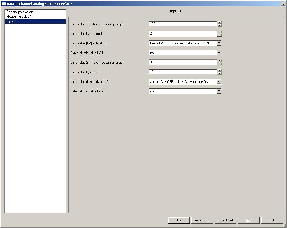

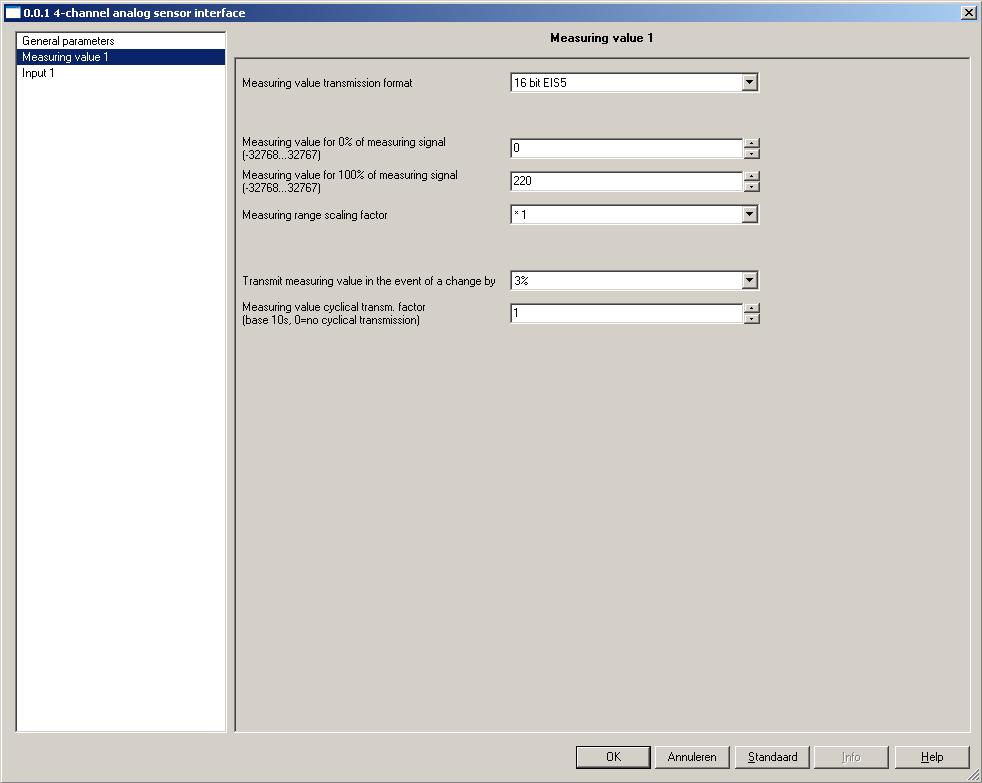

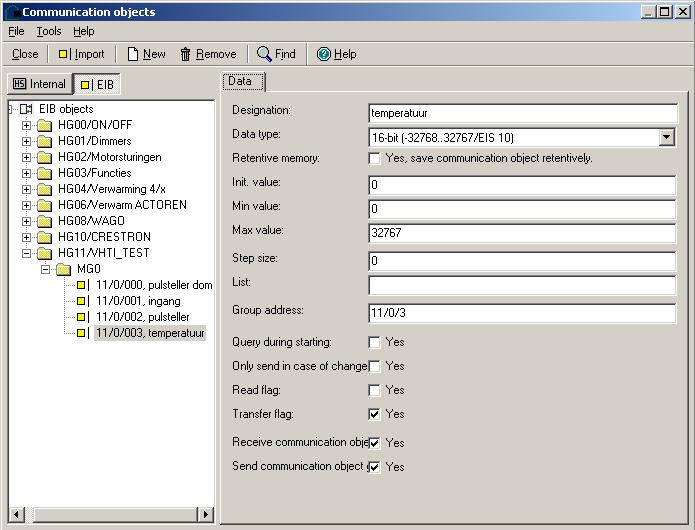

ik heb een analoge sensor ingangsmodule, een pt100, en een klein apparaatje die de waarde van de pt100 omzet naar een 0..10V signaal.
het probleem is het volgende: wanneer ik de waarde wil uitlezen van de pt100 op de gira home server, staat er wel degelijk een getal, maar is totaal niet de actuele temperatuur. Ik vermoed dat er ergens instellingen verkeerd staan, maar natuurlijk weet ik niet wat.
ik heb hier 3 screenshots van bepaalde instellingen waarvan ik denk dat het daar ergens is waar de fout zich bevindt.

Maar we zijn bij een volgend probleem gebotst:

In de onderste screenshot zie ik alleen dat het datatype staat ingesteld op "EIS 10". Kan je dit op "EIS 5" zetten.
n.b.: "EIS" zijn stokoude benamingen voor formaten hoe data wordt gecodeerd op KNX. Inmiddels gebruiken we het word "Datapoint Type".

ja dit is mogelijk om EIS op 5 te zetten
maar, ik vindt nergens datapoint type terug...
maar de meetwaarde van de pt100 blijft totaal verkeerd te zijn
