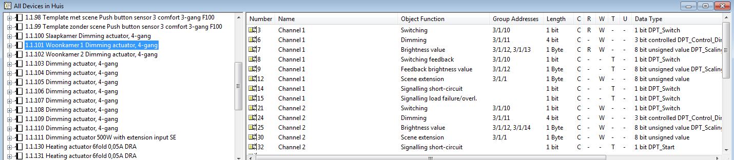

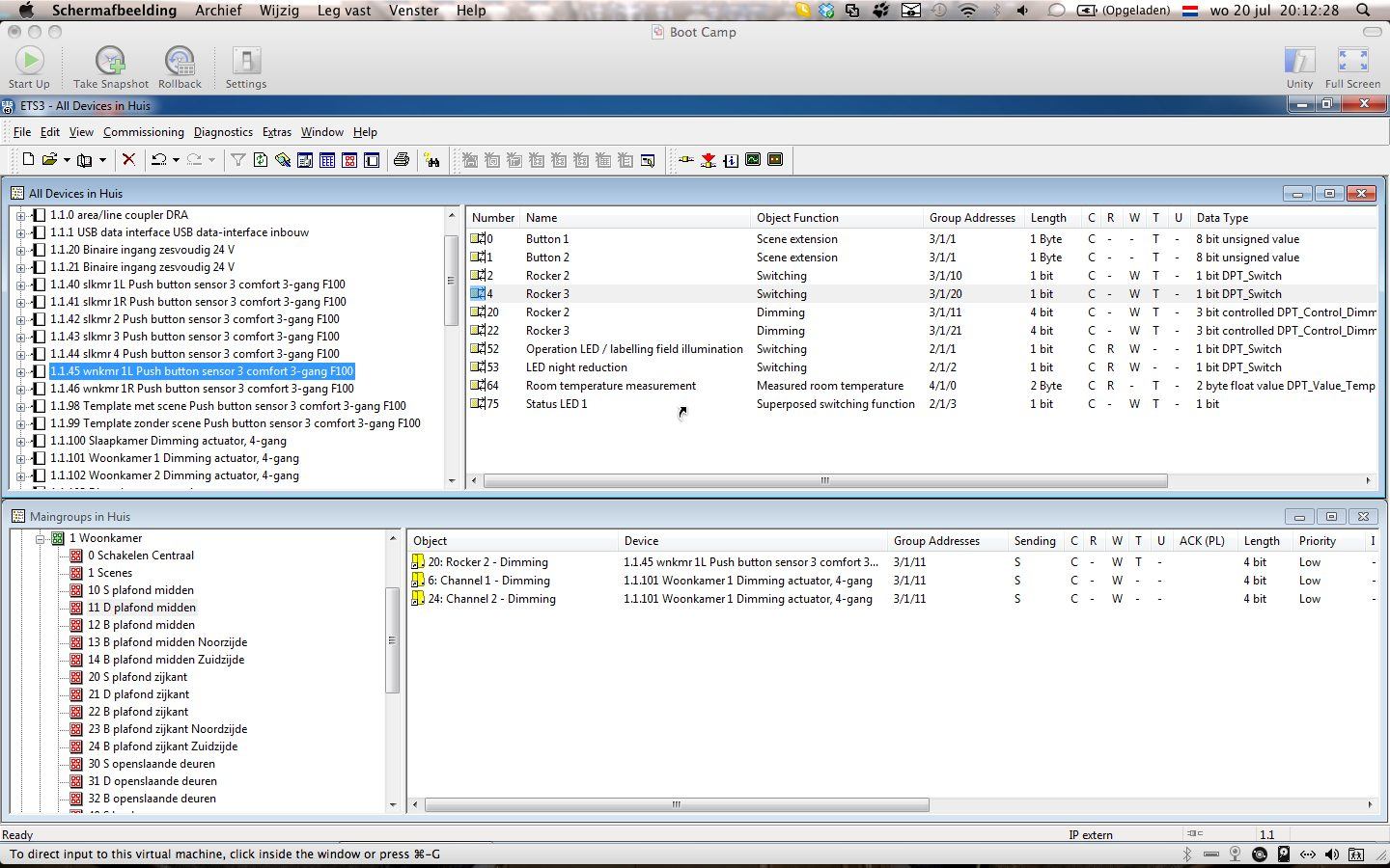

Re: Gira Dimmer Help
Geplaatst: wo 20 jul 2011, 20:23
Een paar screenshots
