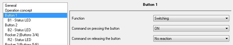

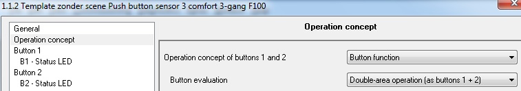

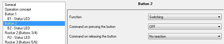

Ik zou denken aan een lichtschakelaar waarvan de schakelaars als gescheiden switches worden ingesteld.
De ene switch als Aan en de ander als Uit instellen.
Een groepadres aanmaken voor iedere afzonderlijke switch en daarin de switch objecten knikkeren welke je wilt schakelen.
Bv alle uit de schakelen stopcontacten en switch objecten van de lichtdimmers in het Uitschakelen groepadres en hezelfde verhaal voor het Aanschakelen groepadres.

Dan zou het niet gewoon switchen zijn maar een Toggle functie.
Dat instellen doe je in de parameters van de schakelaar.
De ene button instellen als ON switch en de ander als OFF switch.
Een groepadres met daarin het ON switch object van de schakelaar + betreffende objecten van de lichtpunten en stopcontacten en een groepadres met het OFF switch object van de schakelaar + betreffende objecten.
Ik garandeer je niet dat het werkt, ben ook maar een beginner, maar zo zou ik beginnen
