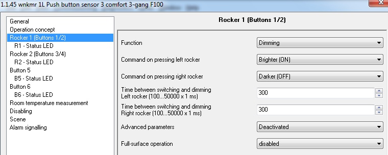

Als je de parameters van de tastsensor opent, hebben de rockers de functie dimmen?

De dimmers kan ik handmatig (dus vanop de knop zelf) dimmen & aan / uit schakelen, door ofwel kort of lang te drukken. via de ipad ook, behalve het procentueel schakelen. De instellingen staan alleszins op "dimmer"

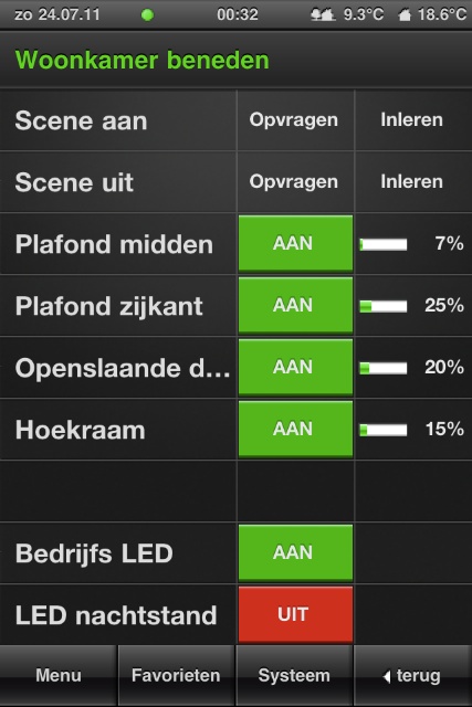

Snap niet precies wat je met procentueel schakelen bedoelt.
Bedoel je de weergave van het helderheids percentage zoals hier:

Ja, die procenten achter jou verlichtingspunten, dat bedoel ik met procentueel schakelen :) Zal blij zijn als ik dat ook in werking krijg

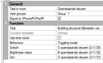

In QuadConfig - Building structure ga je naar een vertrek en gebruik je create and add function.
Kies dan voor lighting/Switching - Dimmer
In het properties venster Behaviour: Togging mode.
Vul bij Switch, Brightness value en Dim de corresponderende objecten van je dimmer in.

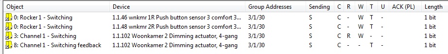

In ETS moet je bij de eigenschappen van de dimmer bij feedbacks voor de switching status en brightness value kiezen voor "feedback object is active signalling object".
De feedback objecten vervolgens toevoegen aan het groepadres waar de betreffende objecten van je tastsensor en dimmer in staan.
Zo blijft iedereen op de hoogte van de status van je verlichting ;)

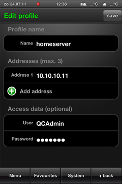

De control 19 client is ook in orde, deze staat nu mooi in native 1366 * 768, dankzij je hulp :D Nu duikt er weer een nieuw probleem(pje) op: de ipad / iphone applicatie wil geen verbinding meer maken met de homeserver. De instellingen staan volgens mij correct? (zie foto)

Dat zou goed moeten zijn indien 10.10.10.11 inderdaad het adres van de HS is.
Ik neem aan dat de HS en de Control 19 client op een router of zo zitten aangesloten dus als die Control 19 client het nog doet zou dat adres wel goed moeten zijn.
Indien ik de app heb draaien en ik upload een nieuw programma naar de HS moet ik soms de app afsluiten en opnieuw opstarten om weer contact te maken.
