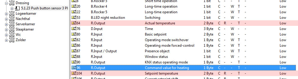

Momenteel heb ik het zo ingesteld, ik kan alleen nog niet zeggen of het werkt, omdat het zo warm is binnen/buiten :twisted:
Hier zie je de 3 items die ik nodig ga hebben. De 2 opgelichte elementen zijn de duidelijke waardes: actuele en setpoint temperatuur. De blauw aangevinkte waarde, is momenteel "gekoppeld" aan een uitgang van de Gira 1040 verwarmingsschakelactor. Allebei zijn het 1byte waardes, dus wil dat hier zeggen, dat deze uitgang PWM geschakeld wordt, dus met een percentage.

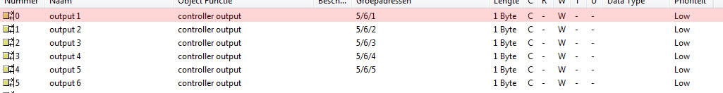

Hier zie de de in/uitgangen van de verwarmingsactor.
