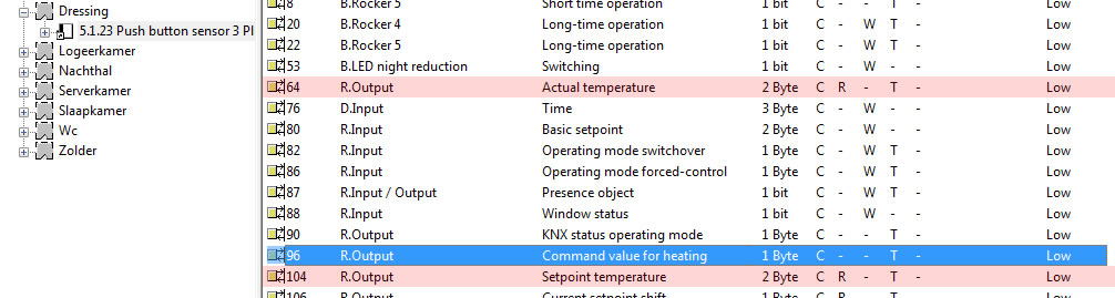

In expert, bij het zogenaamde "muster project", zitten een aantal voorbeelden van verwarming, gestuurd door de GLE, maar zoals we in dat andere topic al hadden aangehaald, kan ik daar gewoon de logica niet van inzien, zelfs niet met het "invullen" van voorbeeldtemperaturen.
Momenteel heb ik het zo ingesteld, ik kan alleen nog niet zeggen of het werkt, omdat het zo warm is binnen/buiten :twisted:
Hier zie je de 3 items die ik nodig ga hebben. De 2 opgelichte elementen zijn de duidelijke waardes: actuele en setpoint temperatuur. De blauw aangevinkte waarde, is momenteel "gekoppeld" aan een uitgang van de Gira 1040 verwarmingsschakelactor. Allebei zijn het 1byte waardes, dus wil dat hier zeggen, dat deze uitgang PWM geschakeld wordt, dus met een percentage.

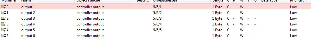

Hier zie de de in/uitgangen van de verwarmingsactor.
Momenteel heb ik nog geen gebruik gemaakt van de GLE, maar ik kan voorlopig ook nog niet zeggen of dit al werkt. De bediening via het scherm/iphone/ipad laat ik voorlopig zelfs nog buiten beschouwing, ik test nu met de eigenlijke tastsensoren om de temperatuur in te stellen.
