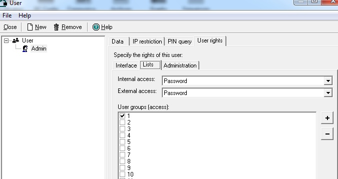

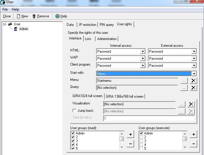

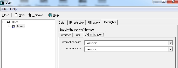

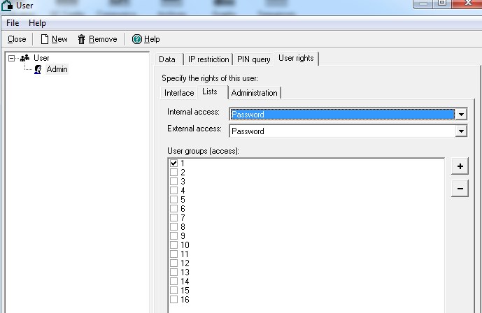

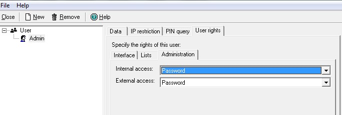

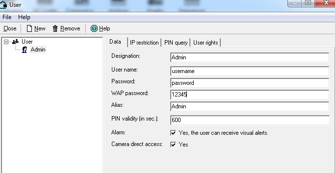

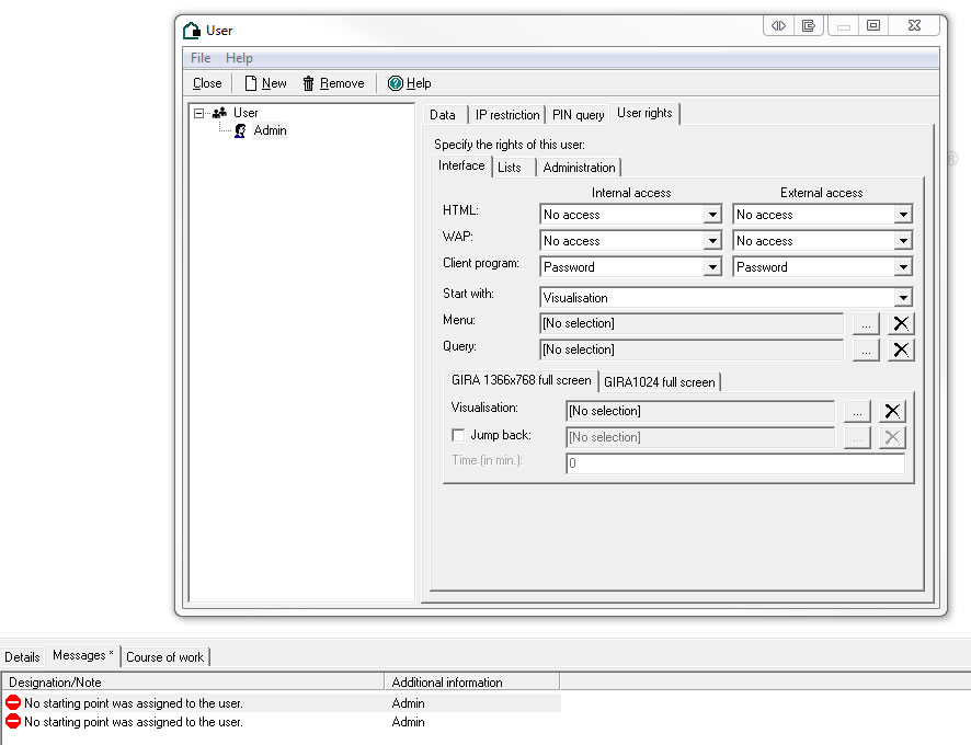

Ik heb het zo geprobeerd, zoals je zegt bij user rights - interface - password, maar dan geeft hij de volgende 2 foutmeldingen?
Ik gebruik de "standaard" visualisatie van Gira zelf, dus de echte quadclient. Welke instellingen heb je daar zelf staan?
Re: Dubbele vraag Gira Quadclient
Dit zijn de instellingen welke ik heb:

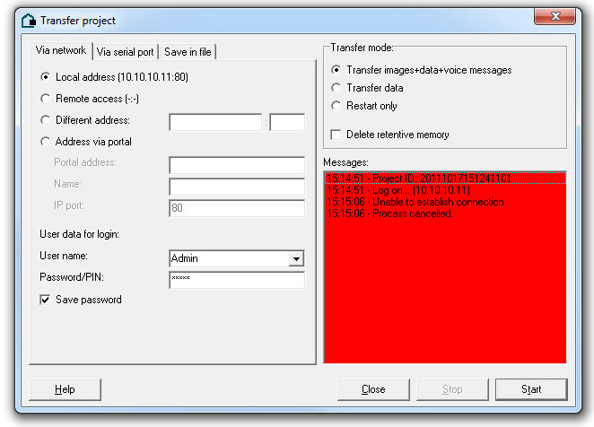

Pfff, het wil precies echt niet meezitten...
Dit heeft een week geleden altijd gewerkt. Ik heb alleen een nieuwe pc in gebruik, waar ik nu de verbinding wil mee maken... Ik ga nog is proberen op een van de pc's waar het altijd op werkte, om zeker te zijn dat het bvb niet aan deze nieuwe pc ligt...
UPDATE: net getest op de laptop waar ik tijdens de bouw zelf altijd mee programeerde, zelfde fout :cry: Zit ik weer vast...
UPDATE 2: net ff teamviewer ondersteuning gekregen van Alelek, de HS nog eens herstart en ineens ging dat ding dus weer... Go figure :oops: Nu eerst de firmware van de router bijwerken, want ik kan geen verschillende interne/externe poort opgeven, en aangezien ik al een webserver draai, kan ik poort 80 niet gebruiken. Ik heb niet direct zin om de poort van de HS te gaan wijzigen, dus dan maar via port forwarding
