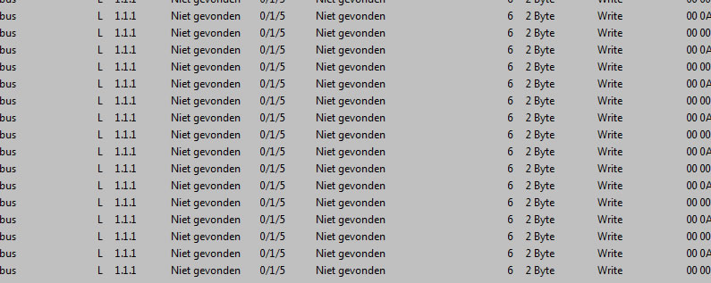

De laatste tijd heb ik een raar "fenomeen" als ik in ETS de data op de bus monitor. Er verschijnt een constante stroom van dezelfde gegevens, zonder eigenlijk te weten vanwaar deze komt :shock: Is er een manier om dit te kunnen "debuggen"? De verkoper heeft gezegd,dat er nog een apparaat op de bus zit dat nog niet is geprogrammeerd en dat ik alles is zou moeten afkoppelen?
Is er echt geen eenvoudigere manier?

Gevonden dus... Er zat nog wat "rommel" in de Expert grafische logische editor, die constant tegenstrijdige signalen doorstuurde. Na de verwijdering ervan, geen flood meer...

Stuurde die "rommel" informatie naar GA 0/1/5 ?

747driver schreef:Stuurde die "rommel" informatie naar GA 0/1/5 ?
Zie hier Deze GLE "code" stond nog van in het begin van mijn testwerk in de GLE, en die 0/1/5 was toen de TS3 van in de badkamer. Dit groepadres is ondertussen helemaal veranderd, dus stuurde de GLE signalen naar een niet meer bestaande knop...
Daarbuiten blijf ik nog altijd sterk mijn twijfels hebben over dat code-knipsel, want heel logisch leek me dat toch niet, zelf nu nog niet, na wat weken afstelwerk. Mijn chauffage werkt nu zoals het moet (op de bediening van de HS / iphone / ipad na, vooral in het wisselen van comfortmode, maar zover ben ik nog niet geraakt. da's iets voor de volgende dagen...
