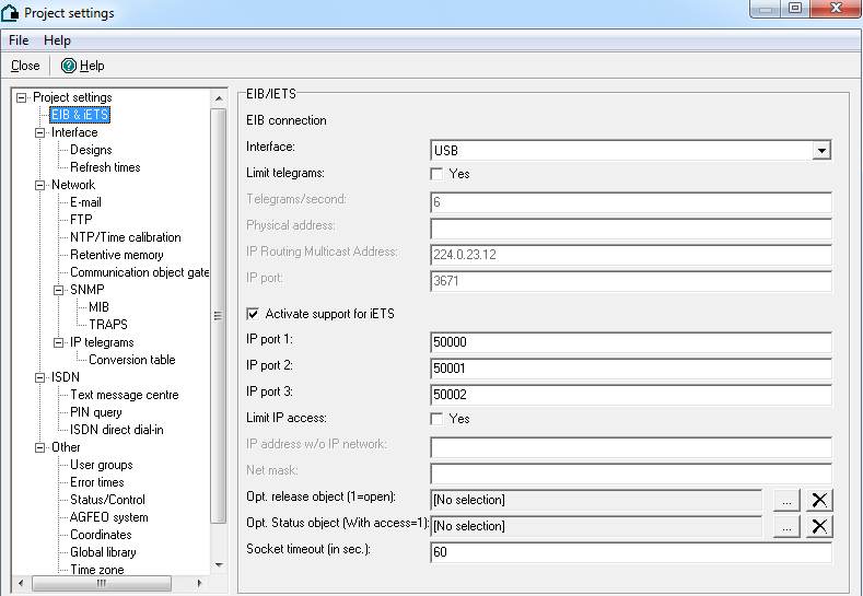

Heb hiervoor de volgende setup:
Een HS3 aangesloten op het netwerk (router) en met op de USB aansluiting een KNX-USB module (de Gira 107000).
In HS Expert 2.7 :
Project settings.jpg (68.83 KiB) 22341 keer bekeken
In de router heb ik al het TCP 50000-50002 verkeer naar de HS3 geroute (Port forwarding).
Daarmee zou je er moeten zijn.

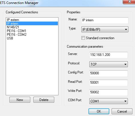

Voor de setting in vorige posting heb ik de volgende verbinding in ETS geconfigureerd:
