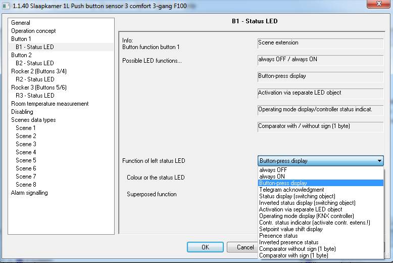

Zit het schakelen van je status ledjes optie niet in de applicatie ingebouwd?
Bij mij kan ik kiezen uit 14 opties.
Bv. button-press display, always on/off, status display, telegram acknowledgement enz.
Re: status waarde
Ziet er zo uit:

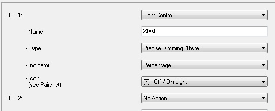

Ik zou verwachten dat wanneer je een pagina maakt met in een box Light Control en dan het Light Precise Dimming object + het lichtwaarde feedback object van de dimmer in 1 groepadres zet het moet werken.
Zelfde geldt dan voor het Light Indicator object + het schakel feedback object van de dimmer.
Werkt dit niet dan zou ik 2 groepadressen maken voor het Light Precise Dimming en Light Indicator object en vervolgens waarden naar deze groepadressen zenden om te zien of de InZennio correcte waarden weergeeft.

Zou ik moeten gebruik maken van precise dimming (1byte) ipv light dimming (4bit)
Applicatie

Denk idd dat je het beste precise dimming kunt gebruiken.
Lijkt erop dat je nu de verlichting slechts aan en uit kunt schakelen aangezien de dimstep op 100% staat...
Probeer eens wat ik in m'n vorige posting schreef, een groepadres maken met daarin slechts het Precise Dimming object (zie afbeelding) en stuur er met de ETS monitor waarden naar toe om te zien of deze worden afgebeeld op de InZennio.

Als je bij jouw tweede screenshot in het rechterdeel van het scherm Parameter - Feedback objects bij Status switching en bij Status of dimming-value kiest voor "via object" dan krijg je in het middelste venster onder de geselecteerde dimmer een Feedback switching en een Feedback value.
Ken aan die 2 een groepadres toe (bv 9/9/0 voor FB switching en 9/9/1 voor FB value), programmeer de dimmer en kijk dan in de ETS Group Monitor of die GA's een telegram zenden bij het dimmen/schakelen van betreffende dimmer.
Je kunt in de Group Monitor met de rechter muisknop op de Dest.addr kolom klikken, kiezen voor Filter en dan 9/9/ invoeren.
Als dat werkt zou je van de InZennio object 54 Light Precise Dimming naar 9/9/1 FB value kunnen slepen en object 66 Light Indicator naar 9/9/0 FB switching slepen.
Laat ons weten of het werkt.
