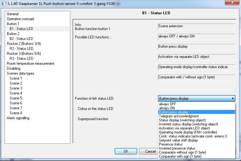

Zit het schakelen van je status ledjes optie niet in de applicatie ingebouwd?
Bij mij kan ik kiezen uit 14 opties.
Bv. button-press display, always on/off, status display, telegram acknowledgement enz.

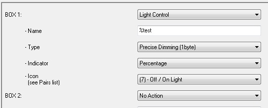

Ik zou verwachten dat wanneer je een pagina maakt met in een box Light Control en dan het Light Precise Dimming object + het lichtwaarde feedback object van de dimmer in 1 groepadres zet het moet werken.
Zelfde geldt dan voor het Light Indicator object + het schakel feedback object van de dimmer.
Werkt dit niet dan zou ik 2 groepadressen maken voor het Light Precise Dimming en Light Indicator object en vervolgens waarden naar deze groepadressen zenden om te zien of de InZennio correcte waarden weergeeft.

Zou ik moeten gebruik maken van precise dimming (1byte) ipv light dimming (4bit)

Denk idd dat je het beste precise dimming kunt gebruiken.
Lijkt erop dat je nu de verlichting slechts aan en uit kunt schakelen aangezien de dimstep op 100% staat...
Probeer eens wat ik in m'n vorige posting schreef, een groepadres maken met daarin slechts het Precise Dimming object (zie afbeelding) en stuur er met de ETS monitor waarden naar toe om te zien of deze worden afgebeeld op de InZennio.
Verzend je aktor ook feedback telegrammen voor schakelen en lichtwaarden?
