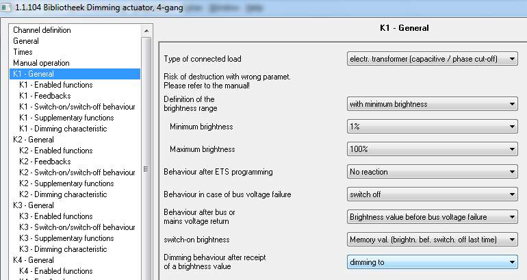

Ok, wat heb je in de parameters van de dimmer onder General - Behaviour after bus or main voltage return?
Bij mij ziet het er als volgt uit:

Wat heb je bij Behaviour after bus or mains voltage return?

Gedrag na bus- of netspanningsterugkeer --> Helderheid voor busspanningsuitval
Zou goed moeten zijn toch?
