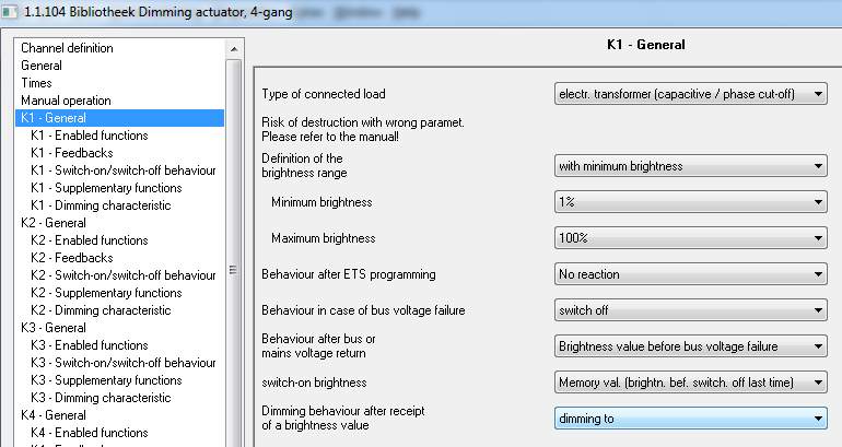

Ok, wat heb je in de parameters van de dimmer onder General - Behaviour after bus or main voltage return?
Bij mij ziet het er als volgt uit:

Type of connected load is bepaald na eerst bij Enabled functions - Signal load type op Yes te zetten en uit te lezen met de Group monitor.
In de handleiding van de dimmer staat welke waarde met welke load type overeenkomt.
Anders gaat de dimmer iedere keer nadat je het programma hebt gewijzigd de load type bepalen door de verlichting even aan en uit te doen...

Wat heb je bij Behaviour after bus or mains voltage return?
Re: Dimwaarden na spanningsuitval
Geplaatst: do 12 apr 2012, 23:34
door gijsk
Gedrag na bus- of netspanningsterugkeer --> Helderheid voor busspanningsuitval
