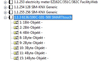

Ik wil het abb smart touch scherm toevoegen aan een bestaande programmering met onderdelen in een twisted pair lijn in ets3,maar dan zegt ets3:
,,De busdeelnemer is niet compatibel met het medium type van de lijn.''
maak ik een nieuwe lijn aan met medium powerlijn dan kan ik hem wel toevoegen.
nu mijn vraag is ,moet ik nu ook nog 2 lijnkoppelaars kopen(voor lijn 1(twisted pair) en lijn 2 (powerline)) te koppelen,of nog meer componenten(voedingen)?

Re: abb 6936/100C-102 SMARTtouch toevoegen aan bestaand proj
Op die pagina zie je de links ABB_PL.zip (256.72 KB) en ABB_TP.zip (261.09 KB)
Heb ze beiden gedownload, uitgepakt en geimporteerd in ETS3 en ABB_PL.vd3 geeft dan inderdaad de foutmelding welke je aangaf.
Bij het toevoegen van ABB_TP.vd3 geen foutmelding.
