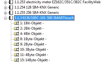

Ik wil het abb smart touch scherm toevoegen aan een bestaande programmering met onderdelen in een twisted pair lijn in ets3,maar dan zegt ets3:
,,De busdeelnemer is niet compatibel met het medium type van de lijn.''
maak ik een nieuwe lijn aan met medium powerlijn dan kan ik hem wel toevoegen.
nu mijn vraag is ,moet ik nu ook nog 2 lijnkoppelaars kopen(voor lijn 1(twisted pair) en lijn 2 (powerline)) te koppelen,of nog meer componenten(voedingen)?

Wat wil je? Wil je op Powerline werken? Dan, ja.
Is je installatie op Twisted Pair en wil je op Twisted Pair blijven, dan heb je wellicht het verkeerde produkt (voor Powerline) gedownload en in je installatie willen plaatsen. Zoek eens naar de variant voor Twisted Pair.
Let ook op bij je bestelling, mocht je die nog moeten doen, dat je de variant voor jet juiste medium koopt.

Bedankt voor je reactie.Het paneel komt in een twisted pair lijn.
Heb een poos lopen zoeken naar een tp aplicatie(op site abb alleen een powerline aplicatie)en gevonden op:
http://busch-jaeger-support-int.custhel ... dXaw%3D%3D
Het paneel moet ik nog aanschaffen(project loopt later dit jaar)maar ben benieuwd of dit met de update werkt.

Op die pagina zie je de links ABB_PL.zip (256.72 KB) en ABB_TP.zip (261.09 KB)
Heb ze beiden gedownload, uitgepakt en geimporteerd in ETS3 en ABB_PL.vd3 geeft dan inderdaad de foutmelding welke je aangaf.
Bij het toevoegen van ABB_TP.vd3 geen foutmelding.
