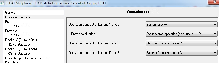

Volgens mij moeten de instellingen van de TS3 dan als volgt zijn:

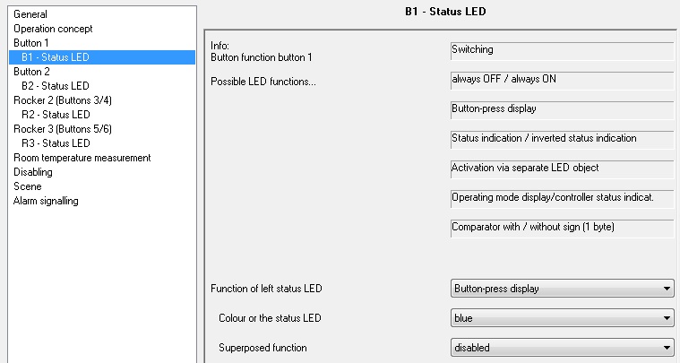

Met de TS3 gebruik ik 1 rocker per kanaal, en wanneer het kanaal I is dan brand de led en O is de led uit(status).
De instelling er van snap ik wel maar de gehele led functie werkt niet als ik een 2 kanaals van de rocker maak ongeacht de functie van de led.

Ah, je schreef in je eerste posting "schakelen met 1 drukker".
Ging er van uit dat je daarmee een button bedoelde en de Toggle functie zou gaan gebruiken.
Wat bedoel je met "een 2 kanaals van de rocker"?
Wat bedel je überhaupt met kanalen, afzondelijke lichtkringen?
Een screenshot van de parameters - Operation concept zou het wat duidelijker maken.

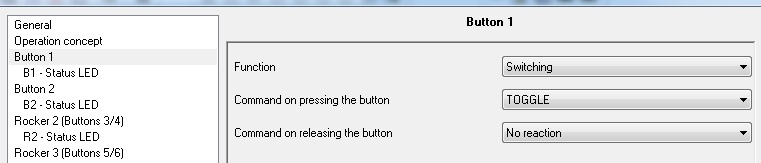

hierbij 4 screenshots.
De zennio schakelt dus zonder problemen 2 kanalen door ze in het zelfde groepsadres te zetten.
De TS3 echter niet, maar wel als ik er een schakelaar van de zennio bij in zet.
Het verschil is een vinkje Read en Update maar dat is toch puur voor het display in de zennio?
