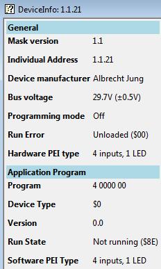

Incompatible BCU version $0011 (required: $0012).
Dat is wat ik krijg wanneer ik een Jung 2114REG binary input probeer te programmeren.
Het lijkt me een ouder type unit met een datarail en niet met zo'n rood/zwart blokje.
Heb de datarail aansluiting losgemaakt en op de binnenste 2 pootjes een rood en zwart draadje gesoldeerd en aangesloten op zo'n rood/zwart blokje aangezien ik geen datarail heb.
Het programmeren van een fysiek adres (1.1.21) lukt wel.
De applicatie krijg ik er niet in.
Meen dat er wel een applicatie in zat toen ik er mee begon te stoeien aangezien ik me kan herinneren dat in de device info bij Run State running of zo stond.
Daarna heb ik 'm Unload en zit er dus niets meer in dan het fysieke adres.
Bij Jung vertelden ze me dat ie wellicht met ETS4 was geprogd en dat daarom proggen met ETS3 niet meer mogelijk was.
Kan me slecht voorstellen dat dat zo werkt...
Toch maar met ETS4 geprobeerd maar daarmee lukt het ook niet.
Zit de fout nu in een verkeerde ETS versie of in het verkeerde VD* bestand?

Device info resultaat:

Yep. Dat is een heel oude BCU 1.1 gebaseerd apparaat.
Aan je ETS versie is niets mis. Je vdx-bestand, dat weet ik niet. Maar het applicatie-programma dat je wilt downloaden is gemaakt voor een BCU 1.2 (mask 0012h) en je hebt dus een apparaat met mask 0011h. Niets aan te doen: je moet op zoek naar een applicatieprogramma voor een mask 0011h (1.1) voor dat apparaat.
