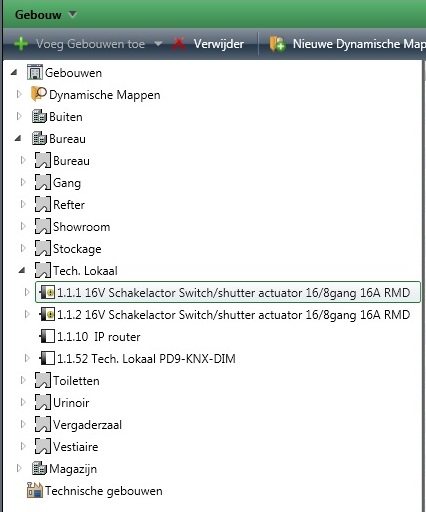

Gewoon even ter info iemand een idee wat dit uitroepteken betekent voor men schakelactoren (fysiek adres 1.1.1 en 1.1.2)?
En heeft dit invloed op het wegschrijven als ik een aanpassing moet doen? Ik kan gewoon nog alles openen van parameters etc ...
Het is gekomen nadat men collega dit project heeft overgezet van ETS3 naar ETS 4 ...
Alvast Bedankt

Had ik ook met bepaalde aktoren.
Met nieuwe applicatiesoftware geschikt voor ETS4 te installeren was dit opgelost.
