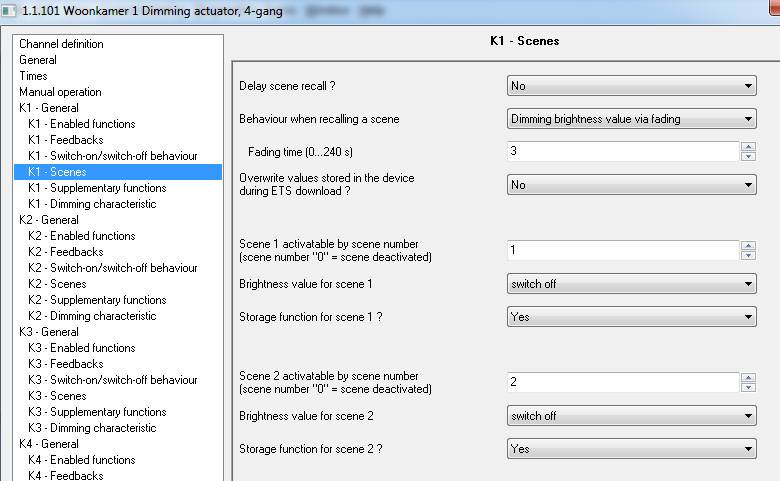

Hallo iedereen,
Ik heb een scene 'TV kijken donker' in die scene gaat bijna alles uit behalve 1 luster.
Die ene luster moet op de laagste dimwaarde branden.
Alle andere deelnemers van deze scene moeten uitgaan.
Probleem: Alle deelnemers luisteren, maar de luster gaat op 100% branden ondanks dat ik bij de paramaters 5% aangeef.
Nu vraag ik me af als dit een programmatiefout is of een fabricatie fout.
Dimactor is van JUNG Dimactor universeel 4-voudig 3804REGHE
Ik heb in de volgende berichten een paar screenshots toegevoegd .
Groetjes,
24Carat

Wat zie je met betrekking tot die luster in de groepmonitor van KNX?
Helderheid bij scenario1 staat toch op 100% ?
Gebruik je die soms?
Ik heb overigens in m'n dimaktors als inschakelhelderheid Memory value.
Gaat ie naar de waarde welke ie had toen ie werd uitgeschakeld.
Re: Dim waarde niet gerespecteerd bij scene
Geplaatst: do 20 dec 2012, 15:03
door 24Carat
Scenario 1 is iets anders. Alle actoren die niet mee spelen in scenaria 1 heb ik op 0 gezet (zoals de omschrijving die ernaast staat)
Ze zitten niet in het groepsadres van scenario 1 dus in principe maakt het niet uit zou ie niet reageren moest daar 1 staan.
Inschakelhelderheid via de klassieke drukknop ( zonder scene zeg maar) heb ik liefst op 100% omdat ze meestal op 100% gebruikt worden, tenzij TV avond of 'romantisch' diner, gewoon diner is ook 100%
Hij speelt duidelijk mee in die scene maar hij gaat naar 100%
Er zijn nog andere dimkanalen ook op dezelfde dimmer en die hebben hetzelfde. Uit of aan is altijd 0% of 100% eventueel met fading dat doet ie wel. Maar zeg maar 5% of 20% of 70% doet ie niet. Het is OF uitschakelen OF 5 tot 95% is 100%

Heb even gekeken hoe het er bij mij uitziet.
Probeer wat instellingen van mij over te nemen.
Kun je überhauptwel dimmen?
Gewoon ff een GA maken, het Brightness value object van een dimkanaal er in plaatsen en na het programmeren een waarde naar dat GA sturen.
Zo heb ik het:

Ik weet niet waarom, maar nu doet ie het wel.
De groothandel had me aangeraden om de dimmer in de ETS eens uit de catalogus te kiepen.
Dan opnieuw te downloaden en installeren, maar dan in het duits. Kijken als het werkt. (toen werkte het)
En als ik wou terug eens opnieuw de laatste nieuwe nederlandstalige te installeren.
Volgens hun, zou het wel eens kunnen, omdat toen die werd aangekocht was dat een nieuw model, en alles wordt eerst standaard in het Duits gemaakt en nadien vertaalt.
Blijkbaar gebeurt het wel eens dat er iets fout vertaald is. En dat dat dan nadien gecorrigeerd word. Alhoewel ik niet snap hoe de vertaling van 5 10 20 50 75 % in duits naar nederlands of engels verkeerd kan gaan.
Enfin, nu doet iet het wel.
