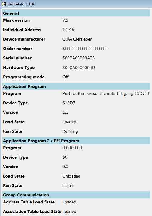

Re: Gira busaankoppelaar geblokkeerd
En als je in ETS de Gira 018100 selecteerd en dan kiest voor Diagnostics - Device Info?
Wat zie je dan bij Application Program - Run State en bij de 2 Group Communication entries?
Dit plaatje dus:

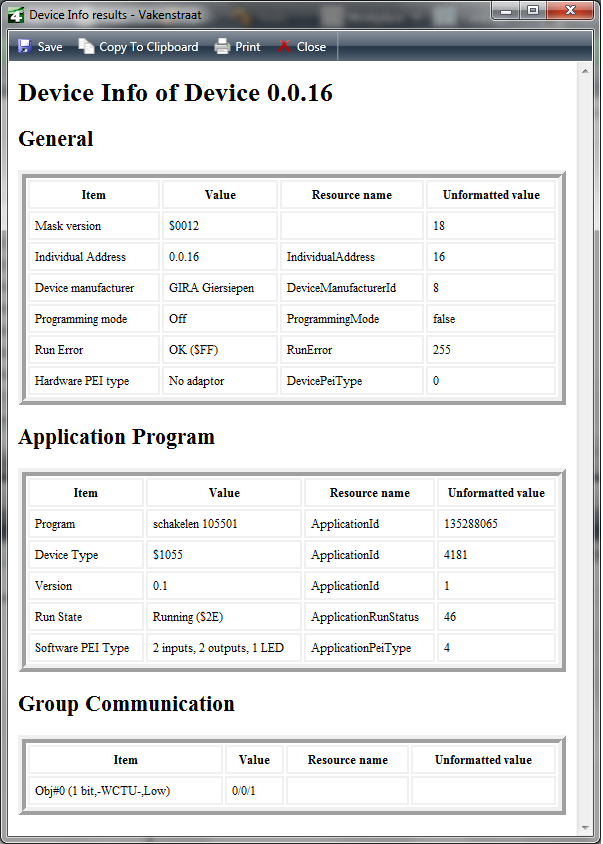

Je Device Info is blijkbaar genomen op een ogenblik dat het apparaat nog werkte, ja?
Kan je hetzelfde ook eens opvragen op het moment dat het apparaat er de brui aan gegeven heeft?

KNX_Steven schreef:Je Device Info is blijkbaar genomen op een ogenblik dat het apparaat nog werkte, ja?
Nee, dit is op het moment dat hij niet werkt. Ik zal hem deze avond nog eens uitlezen (hij staat nog steeds geblokkeerd), vervolgens opnieuw downloaden en een tweede keer uitlezen om te kijken of er verschillen zijn.
