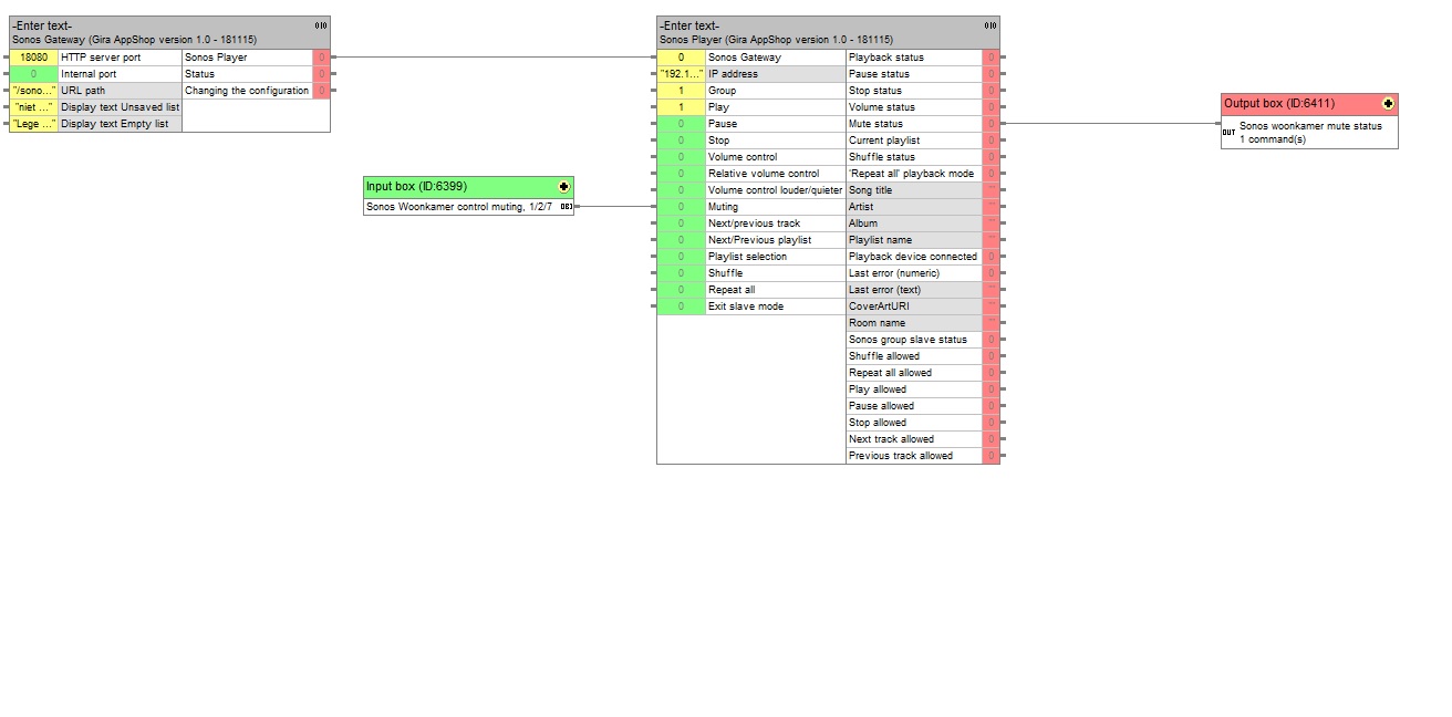

Re: Sonos + Gira homeserver
Ik ben nog niet zo bekend met de logische modulen en heb daar alleen wat basale zaken in gebouw.
Onderstaande poging met de Sonos moduel leid tot niets.
Ik wilde eerst proberen om 1 luidspreker te muten via een groepsadres.
mis ik iets?
mis ik iets?
- sonos bouwstenen.jpg (100.85 KiB) 32565 keer bekeken
b.smulders
- Berichten: 5
- Lid geworden op: zo 25 aug 2019, 18:33
Aanvulling:
-De status output ‘playback device connected’ blijft ook 0
-ip van Sonos box is een niet gegroepeerde box
-groep staat op 1 ivm maar 1 player module
Zijn er meer koppelingen noodzakelijk tussen de gateway en de player?
