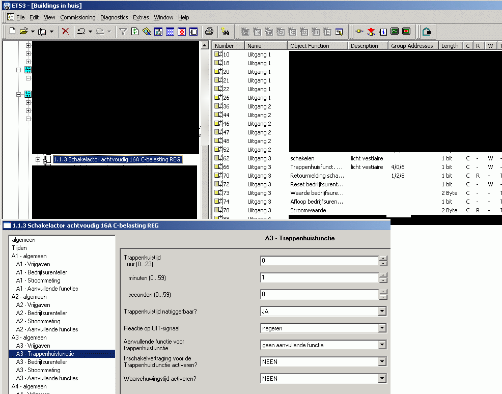

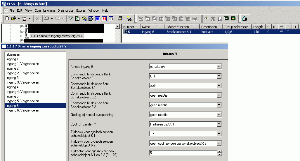

In onderstaande twee figuren kunnen jullie de parameters zien die ik ingesteld heb voor de schakelactor (trappenhuisftie) en voor de binaire actor en die de boel laten functioneren zoals ik het wel verwacht.
Eerst de binaire actor. Het AAN-commando wordt verzonden bij dalende flank (zo werkt de PIR). Dat was eigenlijk het enige wat ik vroeger deed. Telegram met groepadres 4/0/6 en waarde $01 wordt verstuurd waarop de schakelactor reageert.
Om de trappenhuistijd te verlengen moest ik op geregelde tijdstippen een telegram kunnen zenden die natriggert. Vandaar dat de parameter cyclisch zenden van de binaire actor op: "herhalen bij AAN" staat. En in de schakelactor staat "trappenhuistijd natriggerbaar" aan.
Als je echter geen uitsignaal genereert, dan blijft de binaire actor voor eeuwig aantelegrammen verzenden, wat uiteraard niet de bedoeling is. Dus een UIT-signaal is nodig, dat verzonden wordt vanaf het moment dat de PIR niets meer ziet (dus staat dit bij "commando bij stijgende flank"). Telegram met groepadres 4/0/6 en waarde $00 wordt dan verstuurd. Het UIT-signaal zorgt ervoor dat de AAN niet meer wordt herhaald. Het UIT-signaal heb je voor niets anders nodig, je wil zeker niet dat de schakelactor er iets mee doet, want dat zou betekenen dat telkens de PIR geen beweging meer ziet, je licht uitgaat.
Daarom, bij de configuratie van de schakelactor is het belangrijk dat de "reactie op UIT-signaal" op "negeren" staat.
En dat is het zowat. Resultaat: zolang je beweegt binnen de trappenhuistijd zal de trappenhuistijd hertriggerd worden. Het licht blijft aan, en na dat je weg bent blijft het licht nog voor de trappenhuistijd aan. Als je natuurlijk de hele trappenhuistijd stokstijf stil blijft staan in het bereik van de PIR, gaat hij toch uit, maar ja het blijft een bewegingsdetector en geen mensenherkenner.

Mijn tweede probleempje is opgelost door de retourmelding bij schakelen te gebruiken als object voor het aansturen van de LED (eigenlijk van de knop, want bij een TS2 is er geen apart LED-object). Dat is dus telegram met groepadres 1/2/8. Die knop schakelt het vestiaire-licht aan en uit, maar dat kan je niet zien op het screenshot, want ik heb het groepadres hiervan weggeveegd.
