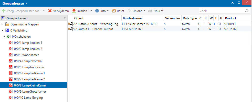

ik wou graag de stairway functie gebruiken van de switch HDL M/R 16.16.1 actor. Is er iemand de duisternis na het licht kan brengen?
Zelf ben ik leek in het ETS gegeven.
Ik heb wat screenshost meegestuurd. De verlichting werkt met de aan/uit knop maar ik zou deze graag na een bepaalde tijd laten uitgaan. Ik had begrepen dat dit via de staircase function kon. Nu krijg ik deze niet ingeschakeld...

Er zal wel een object zijn waar de aan/uit aan verknoopt moet zijn. Waarschijnlijk heb je het object gebruikt voor directe aan/uit schakeling. Maak eens een screenshot van wat je verknoopt hebt op deze actor waarop alle objecten voor uitgang E te zien zijn.

Nu ik beter naar het laatste screenshot kijk: heb je verknoopt met object 56? Daar reageert de traplichtfunctie op, neem ik aan.

ik heb na uw opmerking inderdaad gezien dat er aan object 56 geen groepsadres aan gekoppeld is.Dit is nu gedaan. Ik heb op de programmeer knop van de actor gedrukt en een volledige download gedaan in ETS. Het lijkt echter niet te lukken. Zie ik nog iets over het hoofd? :oops:

uw uitleg is helder. Bedankt om het zo simpel uit te leggen. Ik had inderdaad hetzelfde groepsadres gebruikt voor object 50 (output E - channel output) & object 56 (output E - staircase light).
Wat ik heb gedaan is een nieuw groepsadres gemaakt ( 0/0/15) en dit gekoppeld aan output E - staircase light. Heb dan een gedeeltelijke download uitgevoerd op de M/R 16.16.1 switch maar het lijkt me niet te lukken...

Ik denk dat je dit kan zien in de bijlage van men laaste post aan de rechterkant? Het groepsadres met daarin object 56. Er zit geen drukknop in omdat ik een ander groepsadres heb (0/0/8) voor hetzelfde licht met de drukknop in en object 50: output E. (ik ga een screenshot toevoegen in bijlage).
