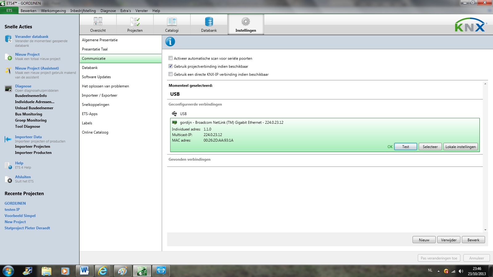

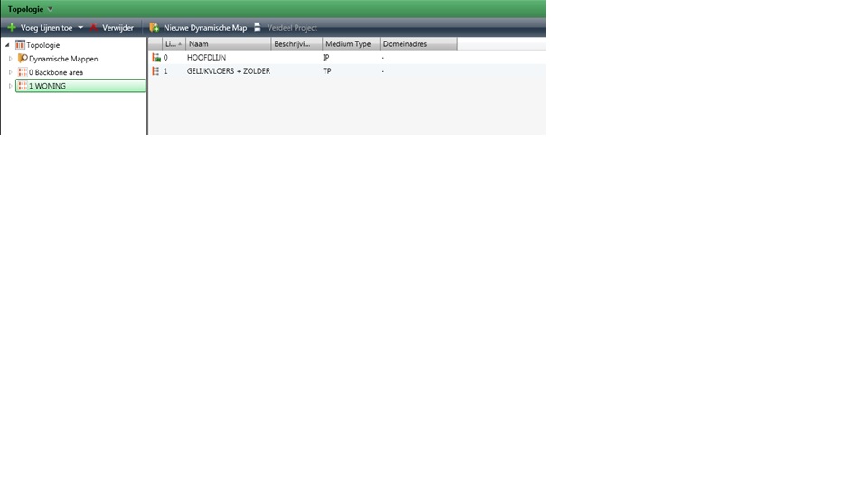

Kan er iemand helpen bij mijn proef opstelling voor mijn gordijnsturing? Ik kan namelijk geen individueel adressen toekennen aan mijn zennio 41 (adres 1.1.2) en mijn zennio MAXinBOX 16S (adres 1.1.1), verder gebruik ik een schneider knx/IP-router REG-K (MTN680329) en een Voeding van schneider (MTN684064) en nog een extra 24V voeding.
Mijn ip router is in gesteld op individueel adres 1.1.0, multicast-IP 224.0.23.12 en de test geeft “ok “aan.

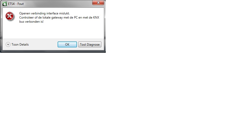

Als ik mijn ip router wil toevoegen krijg ik de melding: openen verbinding interface mislukt. Controleer of de lokale gateway met de knx bus verbonden is?

Zie ik nu op je screenshots dat er een USB verbinding geselecteerd is voor een ip-gateway? Of heb ik het volkomen mis?
Re: niet mogelijk individueel adres toe te voegen
hfx schreef:Zie ik nu op je screenshots dat er een USB verbinding geselecteerd is voor een ip-gateway? Of heb ik het volkomen mis?
Je hebt gelijk.
Pieter, naast de "Test" knop zit een knop "Selecteer" druk deze eens in zodat die verbinding gebruikt word.
Of in je project links onder even de juiste verbinding kiezen.
