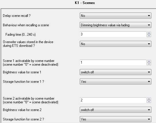

Instelling van de dimaktor:
Enabled functions:
Light scene function: enabled
Scenes: zie screenshot onderaan

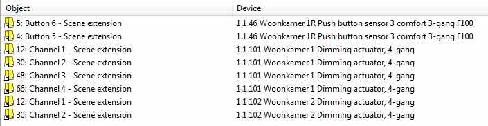

Heb een GA voor betreffende kamer met de naam scenes gemaakt.
Daarin heb ik button 5 en 6 gesleept.
De inhoud: zie screenshot hieronder
