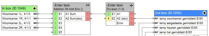

Hey,
Ik heb in mijn woonkamer nu drie Gira Tastsensors (comfort). Zij meten elk de temperatuur. Ik zou nu een nieuw GA willen definiëren die de gemiddelde waarde van deze drie temperaturen bevat. Er zit in de Gira HS blijkbaar geen functie "average"?
Iemand een idee?

Thx! Had gehoopt dat er een functie was hiervoor, maar zo gaat het ook natuurlijk; :-)
