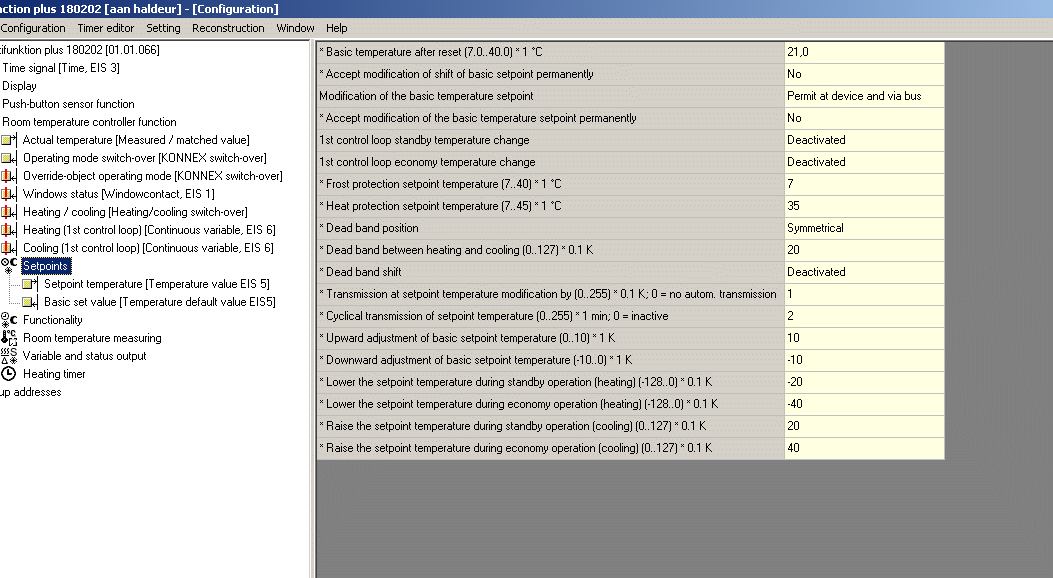

Ik zie nog een offset mogelijkheid.
Room temperature controller function - Setpoints

Re: TS2+ setpoint temperature geeft altijd offset van 1 graa
747driver schreef:Ik zie nog een offset mogelijkheid.
Heb je daar een screenshot van?
Dit zijn de settings. Maar datgene waar jij op doelt (upward/downward adjustment of basic setpoint temperature wellicht) is het aantal graden tussen dewelke je kan regelen.
