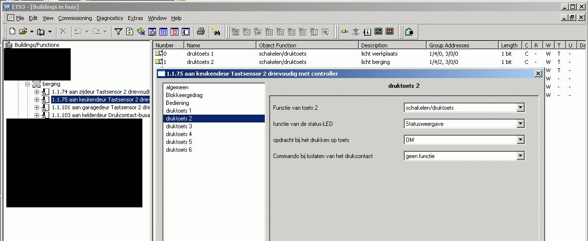

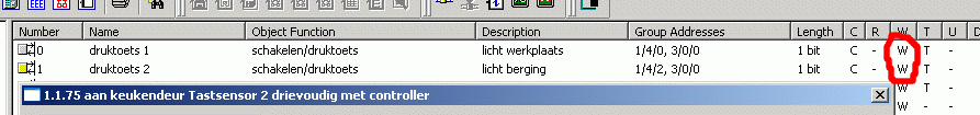

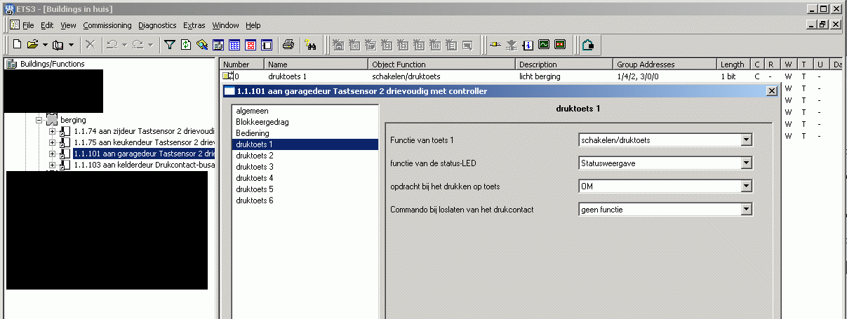

Nu ben ik pas echt geïntrigeerd. Ik doe dat en zie geen enkel probleem. Voorbeeld: berging licht geschakeld op drie tastsensor 2's van Gira, de druktoets als "OM" en status LED als "statusweergave". Zie mijn twee screenshots hieronder. Geen enkel probleem. Druk ik op één van de tastsensoren, dan gaan de status LEDS van de andere mee uit en aan en gezien het OM is schakelt ie van aan naar uit en omgekeerd op de drie plaatsen.

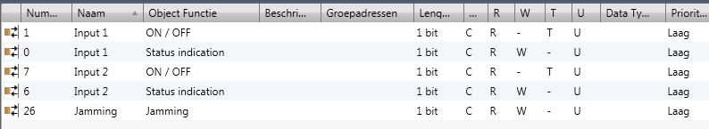

Deze komt van een inputmodule.
Ingang ingesteld op schakelen met "om" functie.
Heb ook de status indicatie geactiveerd voor de volgende uitleg.
Als ik alleen met deze 2 schakel-objecten en natuurlijk een actor-object een schakeling maak zal deze niet goed werken. (Kun jij testen door de Write vlaggen te deactiveren)
Ik heb 3 opties om het werkende te krijgen.
1: extra status groepsadres maken met status-objecten (0 en 6) en actor status-object
2: activeer de Write vlaggen van schakel-object (1 en 7).
3: de schakel-objecten (1 en 7) en status-objecten (0 en 6) en actor-object en één groepsadres
