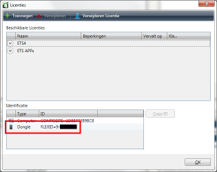

Als het goed is moet je ongeveer dit hebben in de online shop.
Bij "Productsleutel" de code van je dongle invullen.
9-xxxxxxx
Als deze (al) ingevuld is:
Bestand downloaden bij "Details product".
Dit is een zip bestand deze uitpakken zit je .lic in.
Daarna ETS4 opstarten.
Vrijgave licentie.
Kijk of je Dongle zichtbaar is, in het Identificatie veld. (Dongle moet in pc zitten.)
Daarna toevoegen en dan zou het in orde moeten zijn.

Ik zie in ETS ook geen ID veld waar ik zou moeten zien dat er een dongle is.

Ziet ETS4 jouw Dongle?

Neen, ETS ziet geen Dongle, enkel een computer.
