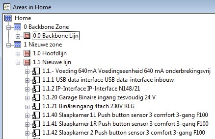

Ik probeer in ETS 4 een Gira IP router ( 216700 ) toe te voegen in mijn bestaand TP project.
Tot op heden heb ik via een USB connecter men project updates toegepast op men componenten.
Ik wil dus de nieuwe IP router toevoegen in men project en krijg dan volgende foutmelding :
Melding dus dat ik een IP backbone lijn nodig heb.
Ik maak vervolgens een IP backbone aan, en probeer de IP router terug toe te voegen aan het project, echter krijg ik nu deze melding :
Blijkbaar zijn er geen routers toegelaten in IP lijnen.
Iemand enig idee wat ik fout doe ?

Bij mij ziet het er zo uit in ETS3
Toevoegen van de 216700 aan de 1.1 lijn lukt zonder probleem.

Ik ga er van uit dat jij die router in je lijn wilt toevoegen.
Deze spreekt dan met de hoofdlijn welke ook IP zal moeten zijn.
(Ook als je fysiek geen hoofdlijn hebt let ETS hier op.)
Ik denk dat je die vergeten bent.

De Backbone Line moet inderdaad IP zijn, uiteraard omdat de Primaire kant van een IP Router ... IP is.
Maar als ik het goed zie, probeer je de backbone Coupler (je IP Router) in de Backbone te zetten. Dat gaat niet: de Backbone Coupler hoort "topologisch" in de lijn waarnaar hj koppelt (dus de Main Line = Hoofdlijn).
Dus gewoon op de juiste plaats toevoegen en 't zal wel werken.
