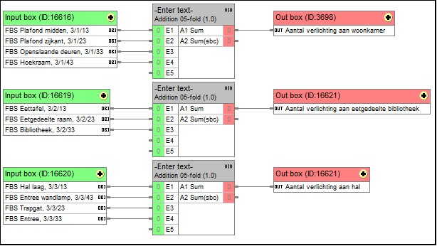

Wat ik meer bedoel is wat ik even geschetst heb in de afbeelding.
Dus kort gezegd ik wil per ruimte weten hoeveel uitgangen er aan zijn.
maar ik wil ook totaal weten hoeveel uitgangen er aan zijn.
