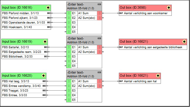

Gewoon in de Grafphic Logic Editor een nieuwe sheet aanmaken en daarin de feedback objecten van je verlichting bij elkaar optellen.
Screen Shot.jpg (79.89 KiB) 27924 keer bekeken

Ik had het inmiddels al gevonden (In een ander topic waar jij ook de oplossing al gaf ;) )
Ik zie alleen dat jij een module gebruikt met 5 ingangen, Waar staat deze of heb je deze zelf gemaakt want ik heb alleen een 2 voudige gevonden??

Dat is een aangepaste versie van de module met 2 ingangen.
In C:\Users\Public\Documents\Gira\HS+FS Experte 4.1\logic staan de logische modules bij mij.
Aan het getal waar de filenaam mee begint herkent HS Expert de module.
Zo heb ik bv een 10048_add05.hsl 10049_add10.hsl 10050_add18.hsl en 10060_add32.hsl gemaakt.
Maak een file aan met bv de naam 10049_add10.hsl en als inhoud de volgende text:

Save de file in bovengenoemde map, start HS Expert opnieuw op en je vind in de GLE een submap 747driver onder je modules map waar "Addition 10-fold" in staat.
Je kunt natuurlijk in de 5000 regel van de module je eigen naam gebruiken als submap en de module ook een andere naam geven,

Thanks! Nu werkt alles helemaal naar behoren :D
Ik vondt het al zo raar dat ik alleen maar een 2 voudige module kon vinden haha!
