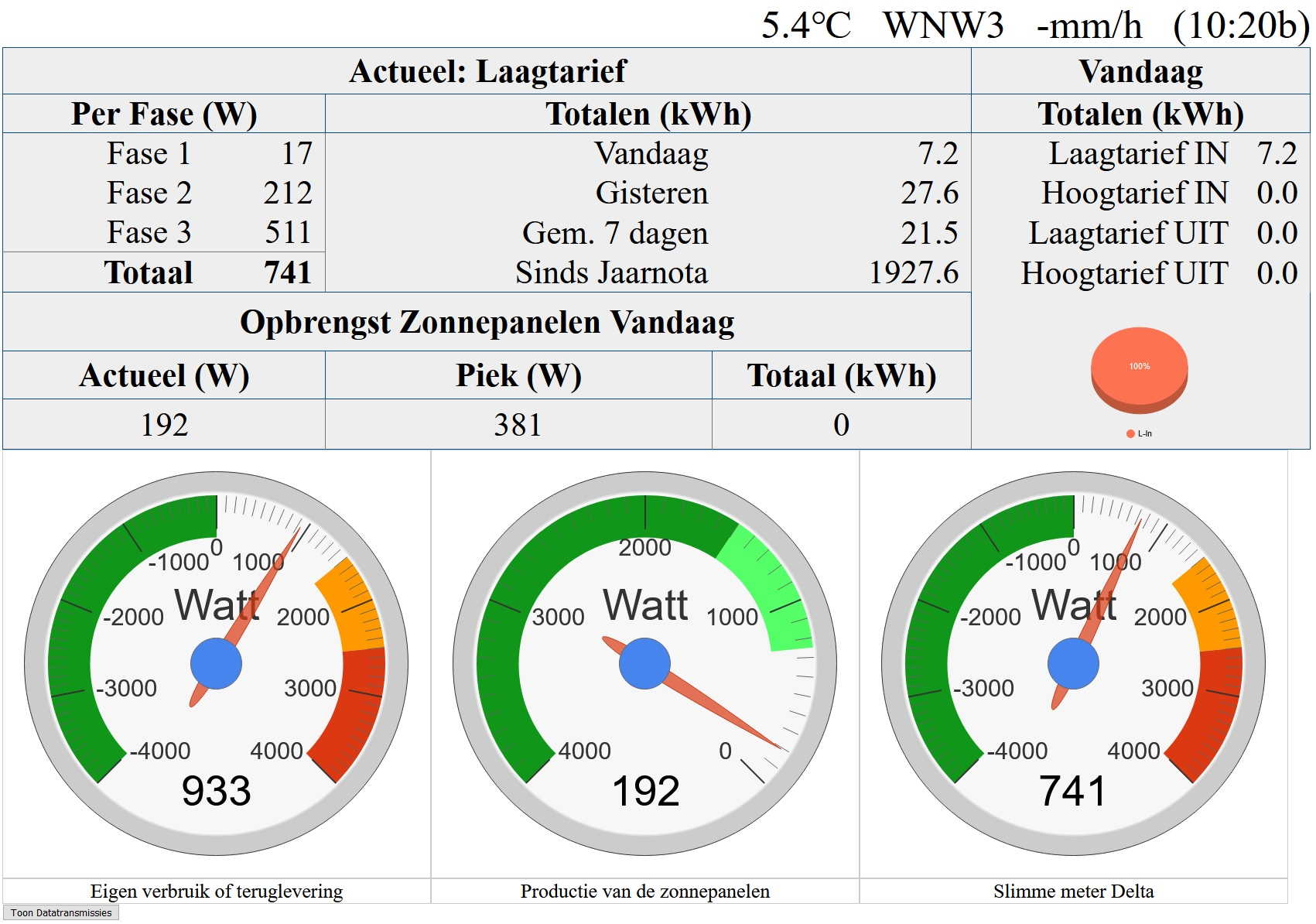

De slimme meter kan je uitlezen met een kant-en-klare interface zoals de Arcus die je noemt, of met een zelf in elkaar te zetten interface. Beide hebben voor en nadelen. Units zoals Arcus en Domoticom sturen de telegrammen (uiteraard) op de bus. De vroegere exemplaren stuurden altijd alles, in een andere post op dit forum staat dat dit tegenwoordig in te stellen is. Omdat ik niet al die telegrammen op de bus wilde zien (maakt het lastiger bij het probleemoplossen waarbij je de bus monitort) heb ik voor de route van de Raspberry Pi gekozen. Een Pi kan je ook gebruiken voor veel andere zaken, wat ook zijn voordelen heeft, maar ook als je deze alleen voor de slimme meter gebruikt ben je veel voordeliger uit. Met een Pi Zero van een paar tientjes en het conversiekabeltje van ook een paar tientjes ben je klaar in de simpelste opzet. (Dan heb je een 'stand-alone' installatie die je via de eigen webpagina op die Pi een leuk overzicht geeft van je verbruik.) (Het programma om met de Pi de slimme meter uit te lezen kan je zo van me krijgen - een paar leden op dit forum zijn ermee aan het stoeien dus tzt zal het ook voor anderen foutloos zijn.) Met een Pi 2, 3 of 4 kan je bijvoorbeeld ook openhab installeren zodat je daarmee op de KNX-bus kunt. Zelf heb ik een Gira HomeServer, en stuur ik de gegevens van de slimme meter door via IP-telegrammen (die zie je dus niet op de bus, lekker rustig).
Energiebeheersing is marginaal. Ik denk dat het vooral informatief is - als je informatie hebt, kan je daarmee aan de slag. Na installatie bleek dat er veel watts 'weglekten' op plekken waar eigenlijk niets aan stond. Dan ga je met een simpele 'stekker stroommeter' aan de slag, of je zet bepaalde groepen van een fase uit om te zien waar dit verbruik vandaan komt. Dat heeft ons basisverbruik stevig teruggebracht - 50 watt dag en nacht sluipverbruik tikt best aan over een jaar gerekend. Een paar KNX schakelpunten erbij en het was gepiept.
Volgende maand worden onze zonnepanelen geplaatst. De omvormer die we gekocht hebben is geschikt voor aansluiting van accu-opslag. Die opslag gaan we in 2022 of begin 2023 installeren, nu is dat nog niet kosten-effectief vanwege de salderingsregeling. Die omvormer heeft een RS-485 aansluiting die ik ook weer op de Raspberry ga aansluiten. (Dat heb ik jaren geleden al bij een vriend van mij gedaan, dan krijg je helemaal mooi inzicht in wat er gebeurt, zie bijlage van zo een webpagina op een Pi3.)
Ik verwacht dat de meeste slimheid van de accu-opslag in de interne regeling van de omvormer zit. Of de accu wel of niet opgeladen moet worden verwacht ik via de Pi te gaan sturen, in combinatie met de HomeServer. Als er stroom in overvloed is dan kunnen niet-essentiële verbruikers (door middel van KNX) ingeschakeld worden, of bij stroomtekort juist uitgeschakeld worden. Denk aan een vijverpomp (bij ons continu 220 watt), een wasdroger, elektrische boilers voor warm water (daar hebben we er twee van), of elektrische vloerverwarming.

Voorbeeld webpagina 3-fase installatie met PV
