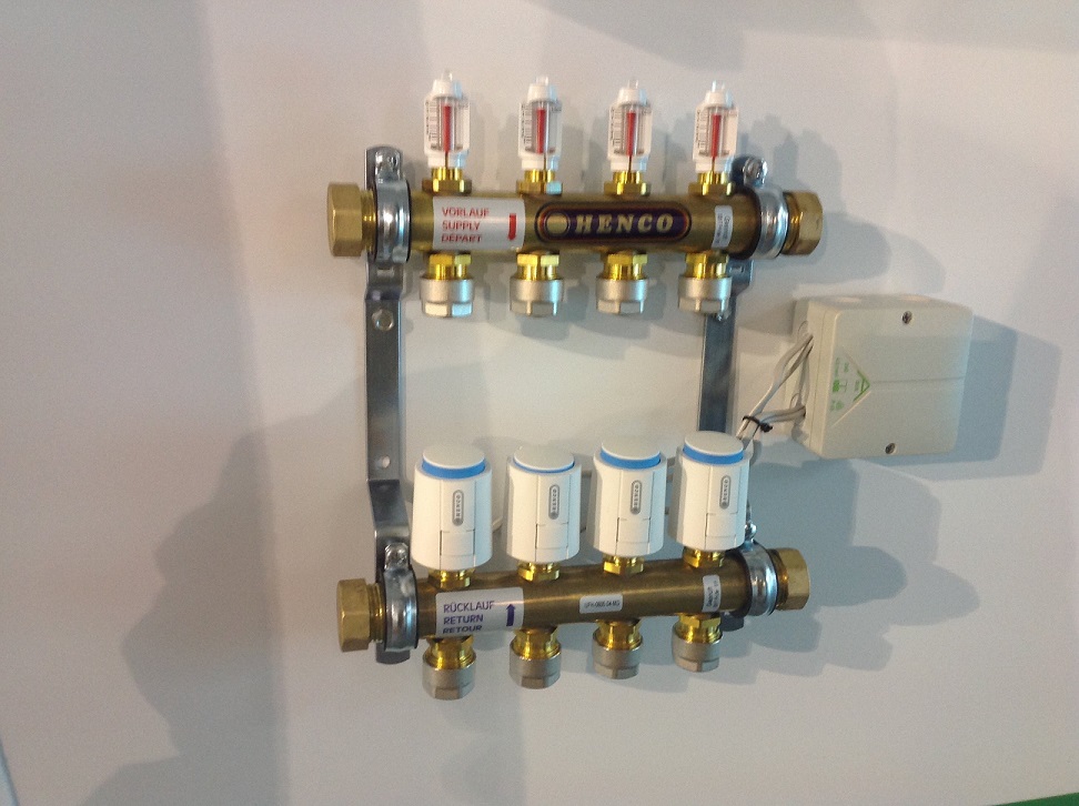

We zijn bezig met een verbouwing. De verwarming bestaat uit een hoogrendementsgasketel en radiatoren. Er is dus geen vloerverwarming.
Kan/mag ik deze radiatoren aansluiten op een vloerverwarmingscollector zodat ik de opstelling kan maken zoals aangegeven in de foto in bijlage.
Met vriendelijke groeten
De zones worden geregeld met een heating actuator.
Paul
Re: zoneregeling met radiatoren via regelventielen op een vloerverwarmingscollector
Of je het regelventiel op de radiator monteer of op een verdeler maakt geen verschil.
