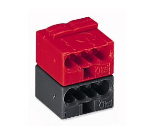

Exact zoals het fototje toont.
Dat is de standaard KNX connector en zorgt ervoor dat je per connectie (actuator, taster, melder, ...) 4 paar kabels kan verbinden (rood+zwart).
Ik gebruik die rijgklemmen op 2 locaties om een tiental door te verbinden.

djm300 schreef: ↑
di 05 dec 2017, 16:57
Bedankt voor je antwoord. Voor alle duidelijkheid: Met 4 kabels bedoel je dan 4 aders uit 1 groene mantel of 4x eenzelfde kleur ader op 1 apparaat?
Tenzij je geel/wit gebruikt voor extra voeding van modules die dit vereisen, moet je deze niet telkens doorverbinden.
Dus 2 aders (zwart/rood) per kabel op zo'n blokje. Tot max 4 kabels kun je zo met mekaar verbinden. Er zijn ook dergelijke klemmetjes met 8 contacten per kleur.

Neen, je begrijpt het verkeerd.
Je kunt met die blokjes 4 kabels met mekaar verbinden. Uiteraard doe je dit enkel om door te lussen of af te takken (boom-topologie).
