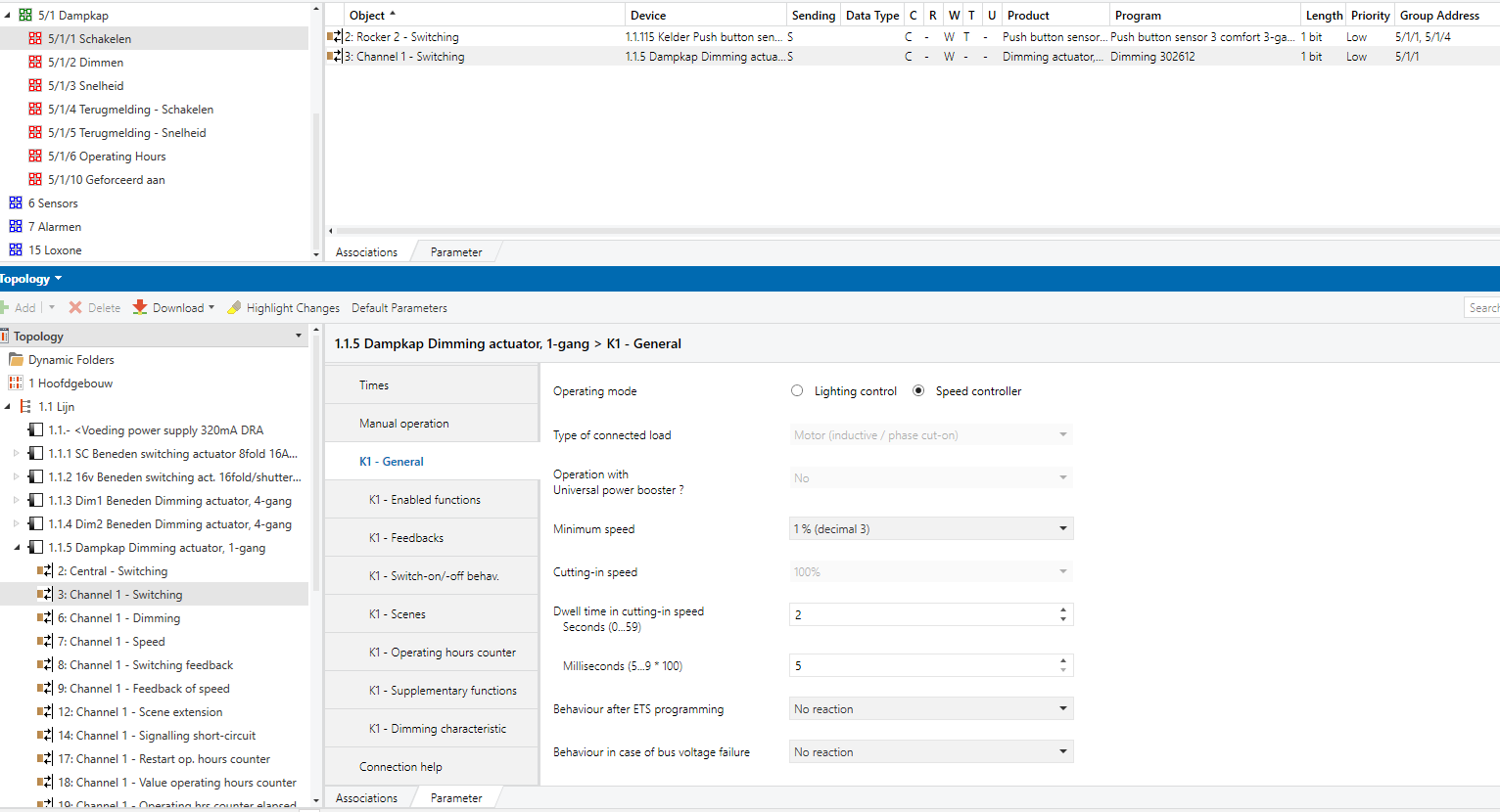

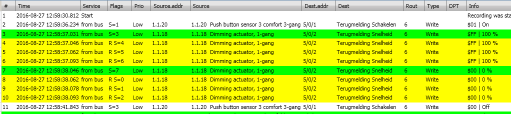

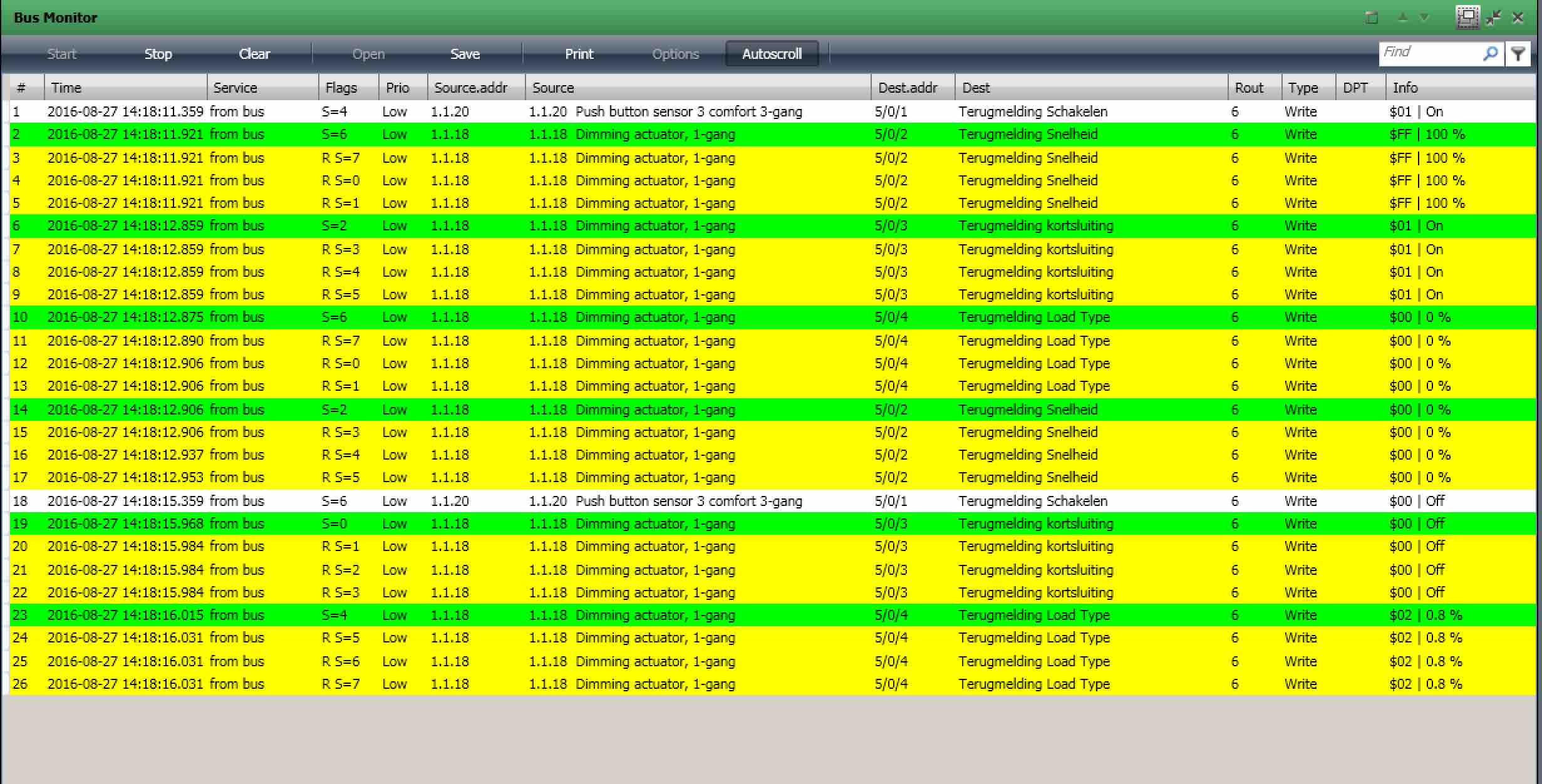

Re: Aansturing dampkap
Hoi Koen
Ondertussen blijkt dat de motor kortstondig naar 100% gaat - je hoort die ook even opstarten -(zie bijgevoegde screenshot 13h56), om dan meteen terug te vallen op 0%.
Ik heb nog een screenshot (14h18) toegevoegd waarbij ik ook de object Load Type en short-circuit terug laat melden (mocht dat een meerwaarde zijn).
Als je behalve aan/uit schakelt ook eens de snelheid verhoogd vermoed ik dat hij gewoon werkt.
Aangezien hij als speed controller ingesteld staat. Zal hij altijd eerst naar 100% gaan (belangrijk) en daarna terug naar de gewenste waarde.
Deze is zoals ik uit het plaatje haalt in jouw geval 0-1%.Dit is waarschijnlijk te laag om de motor door te laten draaien.
Even proefondervindelijk uitvinden wat zijn echte minimum snelheid (waarde) is en hier een klein beetje bij optellen i.v.m. slijtage etc. en deze dan instellen.
Tip: Voor dit soort testen groeps monitor gebruiken anders word je gek van de kleurtjes.
Ik neem aan dat je weet dat dit veroorzaakt word door het hebben van 1 object in een groeps adres waardoor er geen bevestiging komt van het verstuurde data paket waardoor deze tot 3x toe herhaald word.
De terugmelding kortsluiting gaat hoog bij het opstarten, ik zou toch eens in die richting zoeken...
Als je niet effectief met een kortsluiting zit (wat ik mag hopen) is waarschijnlijk de opstartstroom van de motor te hoog voor de dimmer.
Hallo allen
Met jullie reacties ben ik alweer iets verder!
@Teaser: Ik denk dat je het wel 'ns bij het rechte eind kan hebben ivm die opstartstroom. De dampkap trekt een max stroom van 2,4, terwijl de component beperkt is tot 2,3. Grrrr ...
Cheers
Wim.
