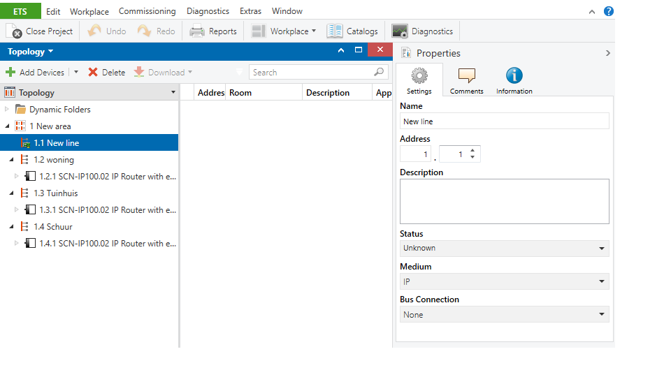

Lukt me niet vrees ik.
Als ik de 1 in een 0 wil aanpassen, dan komt het met een rode kader en wordt daarna terug 1 (rechts op eerste printscreen).

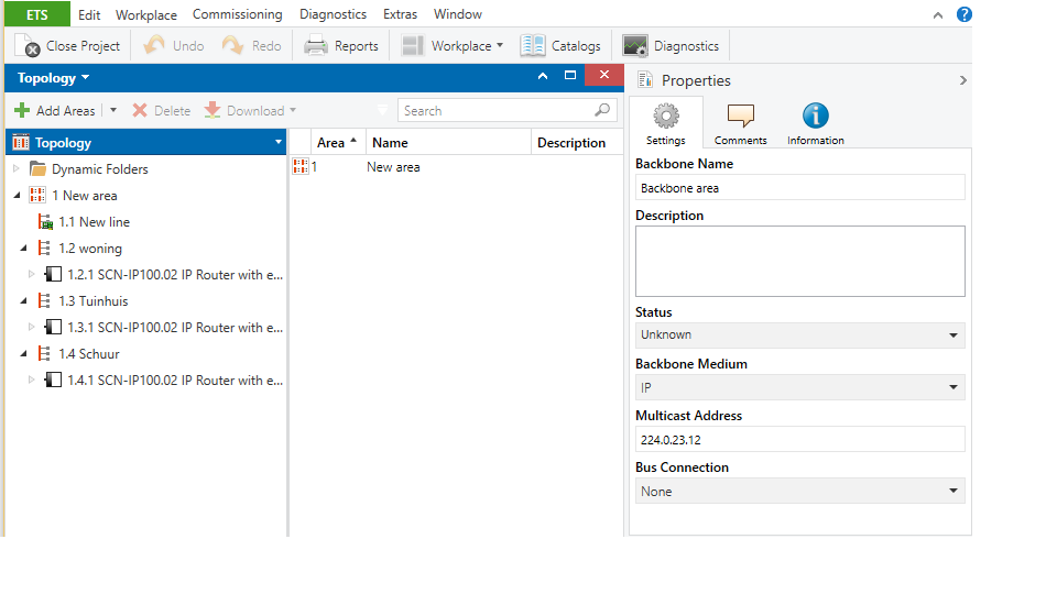

Ik heb ook een printscreen van de backbone en van alle lijnen.
Alvast bedankt om even na te kijken wat ik fout doe.

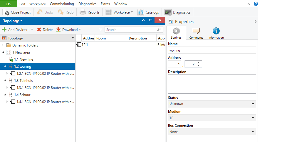

Paar screenshots:
topology - backbone.png (38.72 KiB) 17764 keer bekeken
topology - New Area.png (43.88 KiB) 17764 keer bekeken
topology - New Line.png (38.5 KiB) 17764 keer bekeken

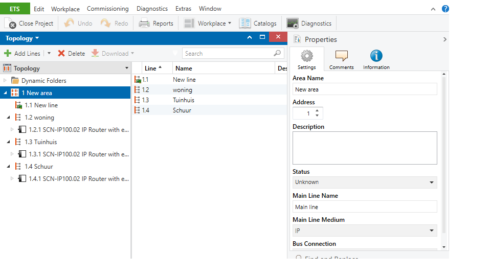

nog eentje:
topology - Woning.png (37.75 KiB) 17764 keer bekeken
Re: Installatie van 3 gebouwen
:idea:
Dat die module meerdere dingen kan is leuk maar als je hem als router wilt gebruiken zal je toch echt het router applicatieprogramma moeten hebben en niet het e-mail applicatieprogramma.
Voor mijn gevoel geeft ETS dat niet echt duidelijk visueel weer maar komt erop neer:
"Toplogie" is de backbone
"1 New Area" is de hoofdlijn 1.0
1.1 is lijn 1
1.2 is lijn 2
1.3 is lijn 3
1.4 is lijn 4
1.1 is dus niet de hoofdlijn.
Aangezien je de lijnen aan IP hebt hangen heb je hardware mattig geen hoofdlijn alleen in ETS zie je hem wel.
