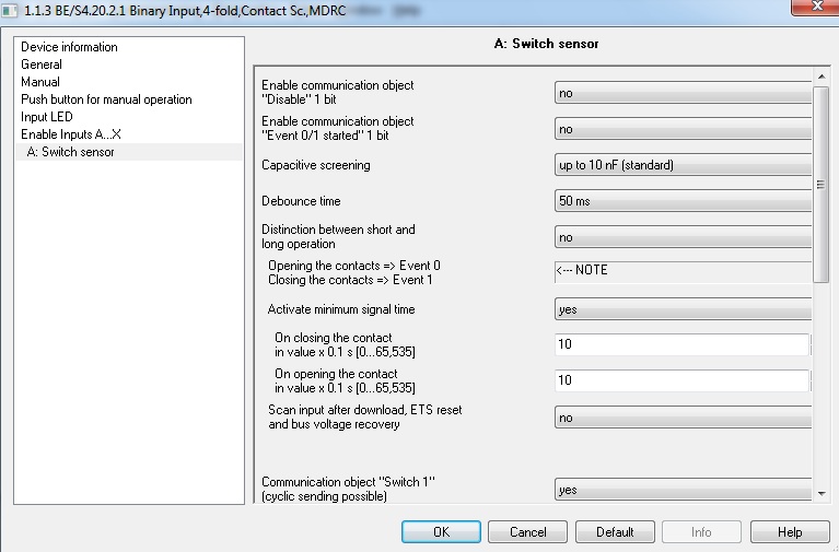

Ja de 15 seconden die ik eerder beschreef als inschakelvertraging, moet idd 30 seconden zijn!
Dat was ook het hele probleem, zoals driver747 ook in de laatste reactie beschrijft, was mijn eerste oplossing. Alleen de maximum lengte die ik hier ik kan stellen is 10 seconden.
Volgende week vrijdag zijn alle componenten voor dit project binnen en laat ik het hier weten of het gelukt is.
In ieder geval allemaal bedankt voor het meedenken !!

Die 10 seconden is wanneer je bij "Enable inputs A...X" als Operating mode kiest voor Switch/Dim sensor.
Kies je daar voor Swich sensor/Fault monitoring input dan kun je bij A: Switch sensor de optie Activate minimum signal time activeren.
Vul dan bij On opening (of closing) the contact 300 in en voila, je hebt je 30sec inschakelvertraging!
