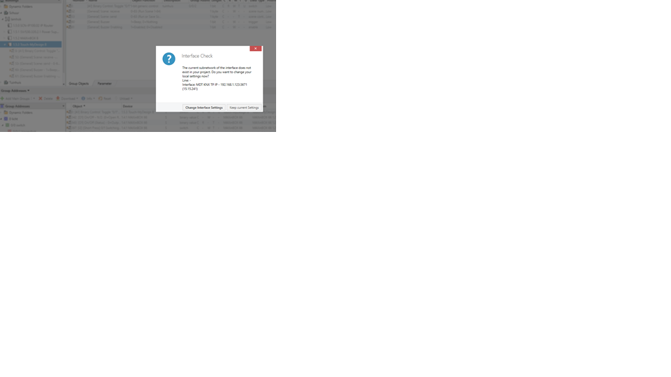

al sik iets wijzig en dat wil downloaden, krijg ik steeds een warning. Ik kan verder gaan en dat wordt de aanpassing ook wel degelijk actief.
Maar ik veronderstel dat er ergens nog iets fout is. Dus, zoals steeds, elke input meer dan welkom. Ook voor wat ik tot nu toe als hulp heb gekregen: BEDANKT !

Ik vrees dat ik het niet begrijp.
Ik heb nu, louter als test een nieuwe area 15 (TP) en daaronder nieuwe lijn 15 (TP) opgezet zonder verdere configuratie en dan kan ik wel downloaden zonder de boodschap. Het heeft er dus mee te maken, maar ik snap niet wat en waarom ...
Tip ? :?
Re: Installatie van 3 gebouwen
Het is geen waarschuwing maar een opmerking.
Bij het controleren van de interface door ETS ziet deze dat de interface zich niet in een bestaande lijn bevind (15.15.)
Nu heb je 15.15. gemaakt in ETS en heb je die melding niet meer.
Je kunt de interface nog aan een lijn toevoegen en een adres programmeren zodat deze een 1.1.x adres krijgt.
Dan heb je de foutmelding ook niet meer natuurlijk.

OK, dan ga ik op zoek waar ik dat kan aanpassen.
Een extra lijn 15.15 enkel en alleen om de melding te voorkomen lijkt me nutteloos.
