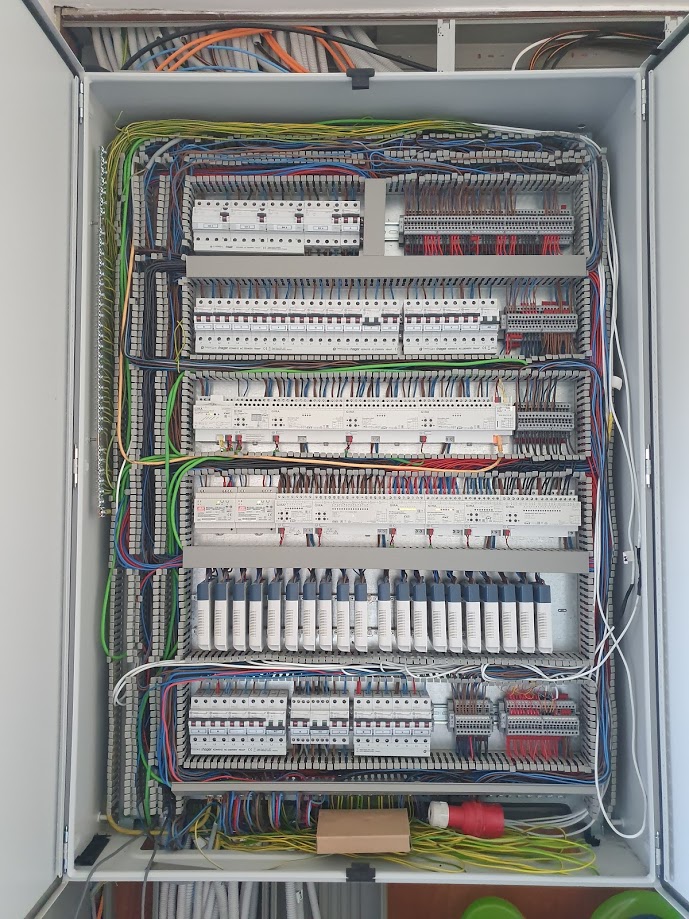

Er was hier eens de vraag of dat niet gedaan werd de drivers in de kast.
Ik heb het zo gedaan en ben wel tevreden met deze oplossing. 2 spots (7watt / 10V) per driver (Meanwell LCM-40-DA Dali driver). Totaal geen warmteproblemen of problemen met afstanden van driver tot led (langste is +=10m met een draadsectie van 1.5mm³)
De spots worden aangestuurd met de Gira Dali Gateway.
Een paar weken geleden heeft Meanwell led drivers met KNX aansluiting gelanceerd dus eigenlijk zou de Dali gateway overbodig kunnen geweest zijn als ik later met de kast zou begonnen zijn (https://www.meanwell.com/py/newsInfo.aspx?c=1&i=708).
Rij 3&4 is volledig KNX. Als eerste staat de voeding 640ma met daarnaast de Dali Gateway. Hiernaast staan de normale dimmers (3 naast elkaar) op 220v voor de verlichting die hierop nodig is. Als laatste op die rij staat de IP router om programmeren mogelijk te maken en de constante verbinding op te zetten met Home Assistant. Deze zorgt voor alle logica (bediening screens met koppeling aan weerdiensten, koppeling google assistant aan alle KNX modules voor bediening met stem), sonos gekoppeld aan KNX, bewaking van het huis door magneetcontacten in de ramen die aan KNX binaire input module verbonden zijn.
4e rij zijn de KNX binaire input modules voor aansluiting aan de magneetcontacten in ramen en deuren + normale drukknoppen. Daarnaast staan nog de modules voor te schakelen (niet dimbare verlichting op 220v) en warmte regelaars.
Daaronder de volledige rij met Dali Led Drivers

Mag ik vragen hoe u de drivers op deze manier gemonteerd heeft?
Schitterend idee om het op deze te doen.
