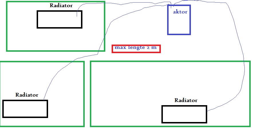

Stel maar dat ik de verschillende valves van radiatoren van mijn woning op een heatingaktor wil aansluiten. De lengte van de valve kabel is max 2 meters, en ik wil mijn aktor in de elektrische kast naast de andere knx compnenten plaatsen, maar het probleem is de afstand tussen verschillende valves en de heatingaktor, hoe kan men dit probleem oplossen?
Ik wil themoelektrische valves gebruiken.

Max 2 meter lijkt me wel errug kort.
egfdevos kan je vast wel vertellen wat qua afstand haalbaar is met de juiste bekabeling.
Re: Bekabeling valve drives+ Aktor
Geplaatst: do 03 mar 2016, 20:30
Ik ging er vanuit dat die 2m, de kabel is die standaard aan de klep zit.
Afstand is meestal geen probleem.
Persoonlijk ben ik voor een elektradoos afgewerkt met een kabeldoorvoer.
Bestaat doorgaans uit een draagring met aansluitblok.
Als je een mooie keus schakelmateriaal maakt dan ziet dat er meestal best deftig uit.
Maar je hebt natuurlijk altijd mensen die dat niet mooi vinden en dan word het buisje achter de radiator.
Kabeltje aan ander kabeltje solderen en met krimpkous afwerken. Daarna zo ver als nodig de buis in trekken.
