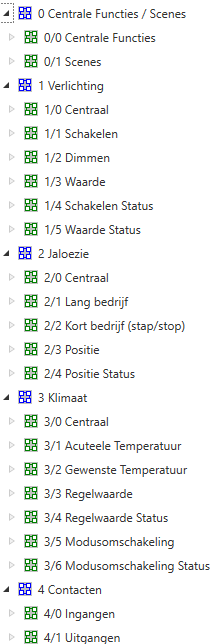

Tegen een collega van mij werd op de cursus inderdaad ook verteld dat er een soort van standaard is, hier heeft hij een lijstje van mee gekregen.
Ik vond dit wel een mooi start punt en heb er voor mezelf een template van gemaakt.
Dus telkens bij een nieuw project importeer ik deze adressen, als start punt.

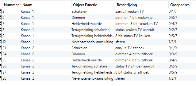

Ik gebruik volgende structuur, zie bijlage.
Per kanaal van een dimactor is de subgroep steeds hetzelfde nummer
Hoofdgroep 0 is voor verlichting
middelgroep 1 voor schakelen
middelgroep 2 voor status schakelen
middelgroep 3 dimmen 4 bit
middelgroep 4 dimmen 8 bit
middelgroep 5 8 bit status
