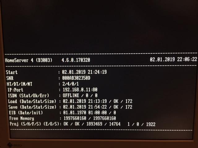

Weet niet of deze vraag in de juiste rubriek staat, mocht dit niet zo zijn, mijn excuses hiervoor. Ben ons huis grondig aan het renoveren en hierbij heb ik bij de electrotechnische installatie al rekening gehouden met knx. Heb al meerdere componenten, schakelaars etc bij elkaar verzameld en hierbij ook een Gira homeserver 4 welke een particulier aanbood op marktplaats.nl Hij wist niet wat het was en had het ding op een rommelmarkt gekocht. Heb deze van hem overgenomen en kwam erachter dat er geen geheugen in zat. Toen ik het juiste geheugen geplaatst had kreeg ik ook beeld via een monitor welke ik op het apparaat had aangesloten. In de kerstvakantie heb ik ermee zitten stoeien maar kan er maar geen verbinding mee krijgen. Ondertussen heb ik na veel afsporen van forums een nullmodemkabel met handshake gesoldeerd en de software kunnen updaten naar 4.6 versie via een laptop met rs232 poort. Ook heb ik het ip adres en poortnummer in de uitleverstand kunnen zetten. Echter lukt het mij maar niet om via een netwerkkabel te communiseren met de homeserver. Vraag me nu af of hij misschien hardware matig wel helemaal in orde is vanwege zijn discutabel verleden. Is er een manier om dit te checken? Wat kan verder een eventuele valkuil zijn in de settings van mijn laptop?

-je kan kiezen voor local adress maar dat is het IP adres wat je in je project hebt aangemaakt, als je deze veranderd hebt tov het huidige IP adres in je homeserver kan je deze optie nog niet gebruiken, je kiest dan voor difrent adress en vult het huidige ip adres van je homeserver in (afgaande van de info op jouw foto 192.168.0.11:80)

Heb al meerdere keren geprobeerd met Experte dit via een netwerkkabel te doen maar dit lukt niet. Serieel wel dus. Er staan op de diverse fora, YouTube en bij Gira zelf hoe je dit kan doen, zowel schriftelijk als visueel uitgelegd. Als ik via een netwerkkabel het ip adres ping krijgt hij geen respons. Als ik een windows laptop verbindt met een netwerkkabel brand er langs de rj45 aansluiting 1 geel lampje. Als ik een Macbookpro aansluit op de homeserver brand het gele lampje maar ook een oranje lampje. Kabel is in orde en heb zelfs een crossover kabel gemaakt. Weet nu ff niet wat ik nog meer kan proberen. Herkomst apparaat is discutabel waardoor ik me afvraag of er hardwarematig misschien iets kapot is maar van de andere kant kan ik via serieel wel in de homeserver. Heb gezien bij Fujitsu dat in het bios netwerkinstellingen veranderd kunnen worden. Weet alleen echter niet of ik zo in het bios kan komen? Heb een toetsenbord eraan hangen maar heb nog geen toets gevonden waardoor ik met opstarten in de bios kan komen.
