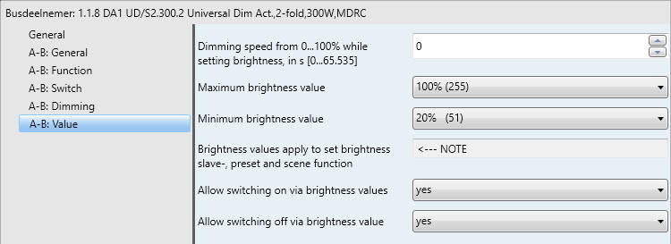

Re: Dimmer op percentage na bedienen knop
Geplaatst: di 15 okt 2019, 13:04
abb had(heeft?) de optie niet "aan" gaan bij ontvangst waarde.
De waarde werd dan wel opgeslagen en bij een "aan" met laatst ingestelde waarde lukte dat.
Geplaatst: di 15 okt 2019, 19:14
door charlez
Hmm bizar, in men ABB ud/s dimmers vind ik daar niks van terug.
Geplaatst: di 15 okt 2019, 19:38
Zelf ook even op zoek gegaan door mijn projecten.
Een in het verleden veel gebruikte dimmer door ons de
ABB UD/S2.300.2 heeft die optie.
Zowel relaties als absoluut voor aan en uit
